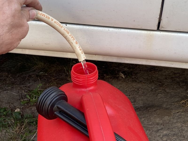

Avant de poser ma question, je voulais vous indiquer une astuce pour vider facilement le réservoir.
Je l’ai trouvée ici : http://megasimple.free.fr/spip.php?article236
Merci à SuperSteph sur cet autre forum.
Il faut récupérer dans un bidon l’essence de la durite de retour au réservoir, moteur en marche,
On débranche le raccord des durites de retour. Il est un peu à l’avant du réservoir..
On branche un tuyau dans la durite qui revient du moteur, pour envoyer l’essence dans un bidon.
Et on bouche la durite qui va vers le réservoir.
Ici le bouchon c’est celui qui était au bout du filtre quand il était neuf. Je garde plein de trucs en cas de besoin :wink: .
On démarre le moteur et le réservoir se vide tout seul.
Le tuyau transparent était trop court et je l’ai prolongé avec un tuyau de gaz périmé.
Je garde aussi plein de bouts de tuyau depuis des années et j’ai souvent le diamètre qui va bien :lol: .
On vérifie qu’il n’y a pas de fuite, en plus de celle qu’on cherche à réparer.
Sur mon espace c’était un peu moins rapide que dans le tuto. Environ 20 mn pour presque 40 litres.
Je surveillais de temps en temps l’essence qui allait dans le bidon et j’ai coupé le contact quand elle ne coulait plus.

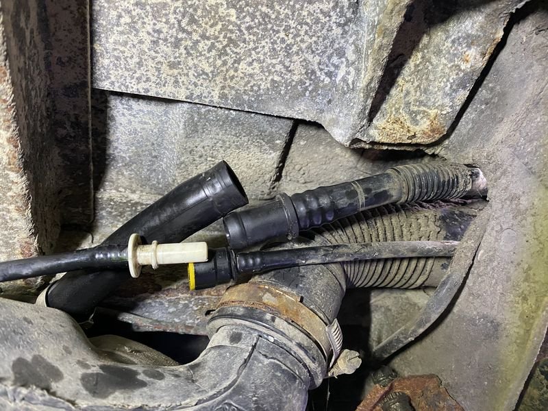

Ensuite j’ai débranché la durite à la sortie du filtre à essence.
Mais à l’arrière du réservoir j’arrive pas à débrancher les raccords de 2 autres durites (tuyaux de dégazage).
Le raccord de la plus petite durite ressemble à ceux avec les 2 boutons, mais j’ai beau tirer dessus, ça ne vient pas.
J’ai acheté ce jeu de pinces chez OC-PRO, mais on dirait que c’est juste pour tenir un côté.
https://www.oc-pro.fr/jeu-de-3-pinces-p ... 2x28334333
ou
https://www.amazon.fr/OC-PRO-DECONNEXIO ... B07NRFW814
La bleue ou la verte semblent aller. Mais j’ai pas de prise pour tenir l’autre côté, et c’est bien bloqué :( .
Quand on serre ce côté, est-ce que ça libère une pince à l’intérieur de l’embout, pour libérer le raccord en plastique ?
Et ensuite il y a le raccord des plus grosses durites, juste derrière. J’arrive pas à le débrancher.
Est-ce que je dois forcer, et où ? Ou bien il y a une astuce ?
J’espère avoir plus de prise quand j’aurai débranché le premier raccord.

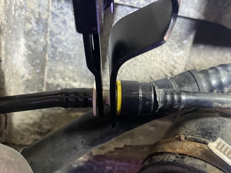

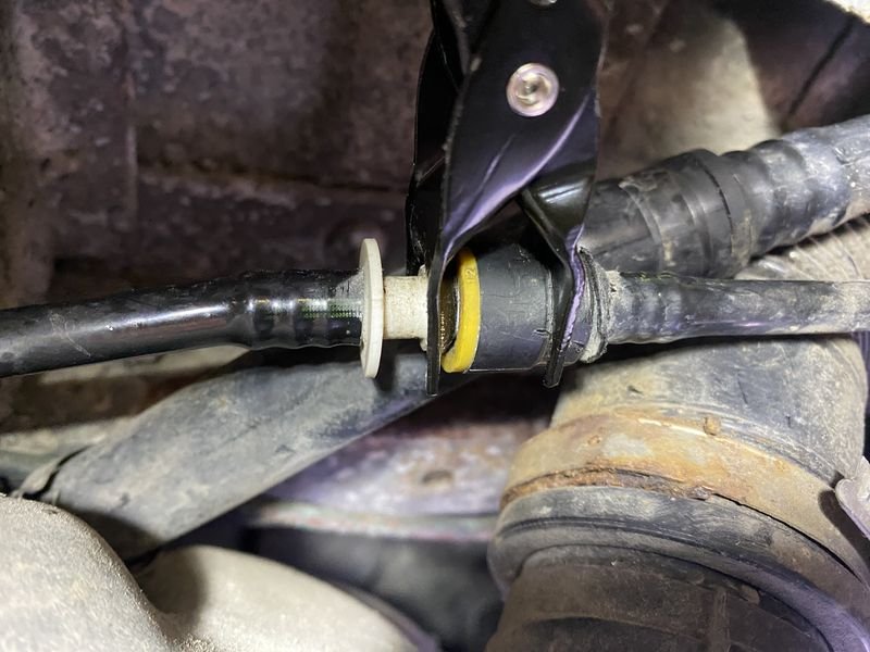

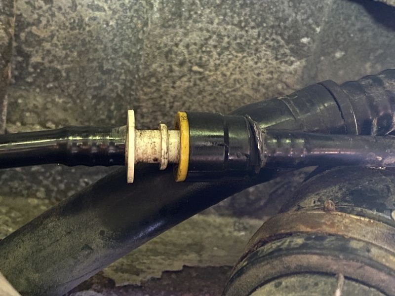

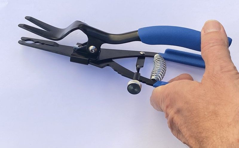

Je vous montre une pince très originale que j’ai achetée. Elle a 3 manches :shock: .
Laser 26225 ou 6894 (bizarre. 2 références possibles). J’ai pas trouvé cette pince disponible en France. Mais ici :
https://www.thetoolacademy.com/laser-68 ... 0297-p.asp

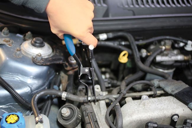

Elle est faite pour entourer le raccord en plastique en serrant 2 manches,
Puis écarter la durite à l’opposé, en serrant le 3e manche. Étonnant.
(photo du fabricant)
Je trouve ça génial et j’étais sûr que ça aller marcher.
Mais même en forçant, la durite s’est écartée de moins d’un mm :( , en plusieurs fois, et avec un petit craquement à chaque fois :shock: .
Avant
Pendant
Après
J'ose pas insister.
Désolé si c’est long. J’ai voulu expliquer au mieux tout ce que j’ai essayé et je vous demande votre avis pour débrancher cette durite.
Vous avez aussi galéré sur cette durite ?
Ou alors le dernier garagiste l’a collée sur le raccord ?
En plus, ensuite, il y a encore une autre durite derrière.
Merci d’avance pour vos réponses.
Jean-Paul

J’ai suivi vos conseils : mettre du WD40 et ne pas hésiter à forcer plus.
Et J’ai pu débrancher le 1er raccord :) .
Le 2ème était plus facile à débrancher, en écartant un peu les 2 durites avec un tournevis puis en continuant à la main.

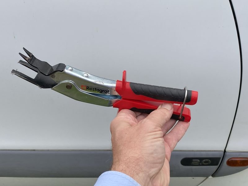

Pour le 1er raccord, comme j’avais la pince Laser 6894, j’ai continué à l’utiliser comme sur la photo que j’ai déjà mise.
Mais les « mâchoires » qui doivent écarter les 2 durites sont trop fines et flexibles. Ça ne force pas assez.
Il faut insérer un outil bien rigide entre les mâchoires, pour aider à les écarter.
Entre ces mâchoires, j’ai mis celles d’une pince à dégrafer les garnitures de porte, en tôle plus épaisses et plus rigides.
Et c’était bon.
Au passage, je recommande cette pince à dégrafer Restagraf 2147.
Elle évite de casser les agrafes ou les garnitures, sur les portes et les autres panneaux.
