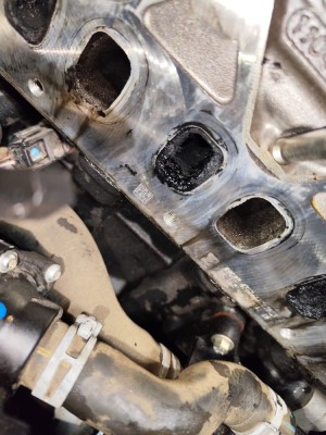

En relisant, je repense a un encrassement du circuit EGR
En démontant mon d'admission, j'ai bien v qu il y a 2 circuit d'admission
Le premier, tout propre, est sollicité a grande vitesse
Le deuxième, tout bouché, mais plein comme un œuf, viens de la vanne EGR
Mais bouché, y compris les soupapes
Donc après le boitier papillon, quand le circuit egr est sollicité, les vapeurs d'huile sont perturbées
Dans ce cas, le moteur manque d'air, cela crée peut être un phénomène d'aspiration tordu
Cela peux expliquer beaucoup de problèmes
Pas rigolo a démonter, mais faisable sans dépose berlingot
A voir
Saloperie de circuit EGR
On voit bien la différence entre les deux circuit sur la photo
Donc rouler a 200 ne changera rien
Le circuit sale était complétement obturé chez moi, dans le répartiteur d'admission
Précision, je roule exellium, vidanges 10 000, j ai essayé des produits, rien n'y a fait, il a fallu y aller
