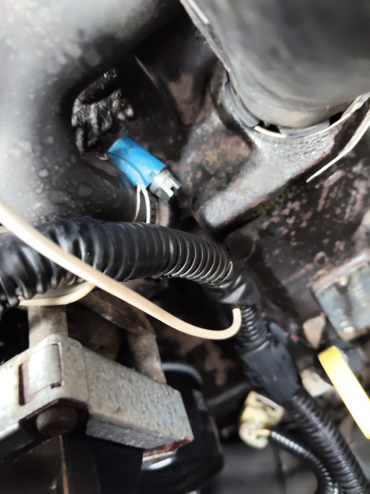

Bon, j'ai vu que mon compteur de vitesse affiche 0 et les kilomètres ne défile plus. j'avais démonté mon compteur pour changer des ampoules HS, sans rien débrancher, d'après vous d'où provient cette panne ?
Je vais regarder les connectiques pour commencer.

controle que un connecteur n'est pas bougé..
si c'est bon, alors connecteur ou capteur sur la boite de vitesse (je pense qu'il doit encore exister sur ce modele).

grostoto a écrit : 27 sept. 2025, 12:27 salut
Je viens de verifier derrière le compteur, tout est en place, j'ai même resserrée des pins pour un meilleur contact, mais rien, j'ai aussi vérifié sur la boite de vitesses, j'ai trouvé 2 contacteurs, un petit ( je pense contacteur de marche arrière) et un vers le haut de la boite, plus vers le différenciel cardan.
rien ne fonctionne.

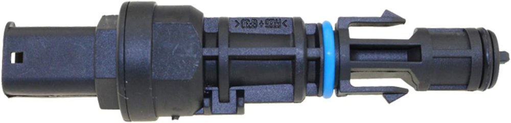

j'ai regardé sur autodoc, il y'a deux modèle de capteur de vitesse, je ne sais pas lequel est ce, car j'étais en dessous de la voiture et pas bien vu le capteur.

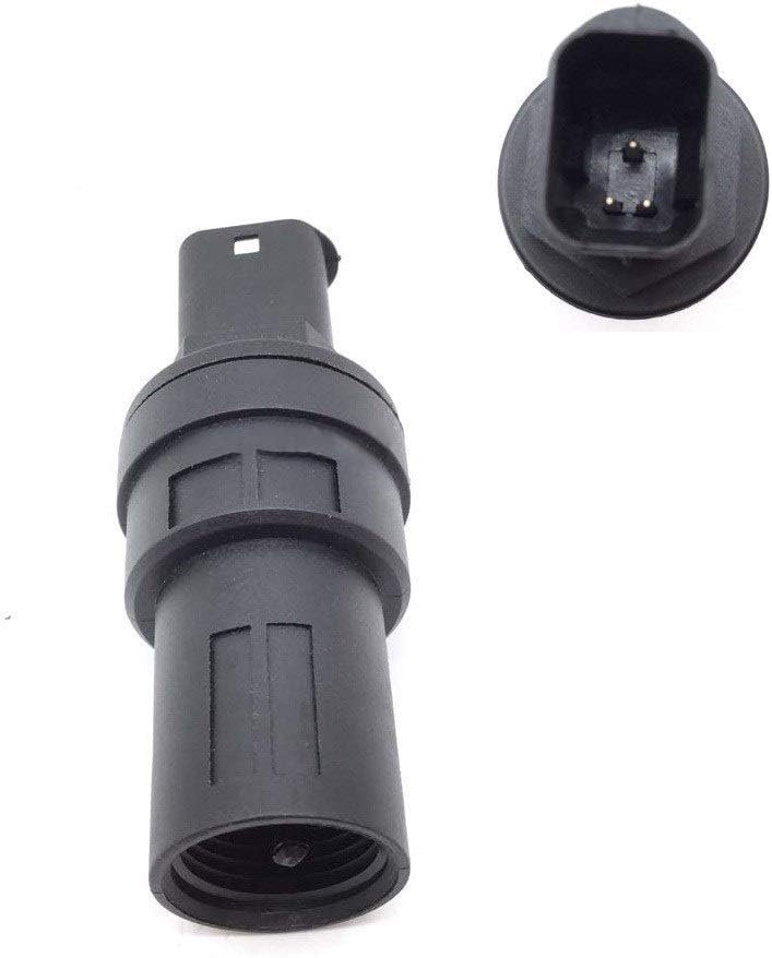

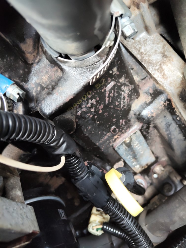

J'ai trouvé ça sur le net.

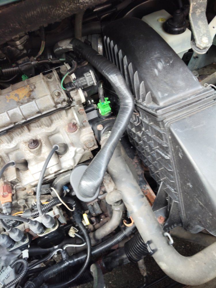

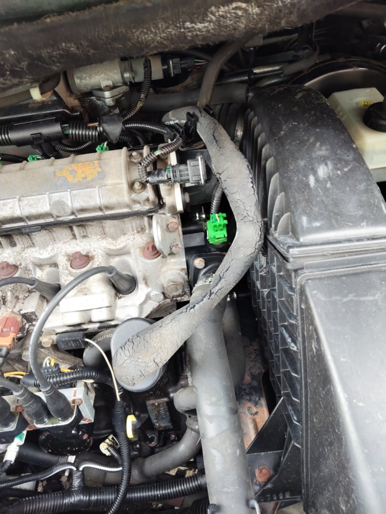

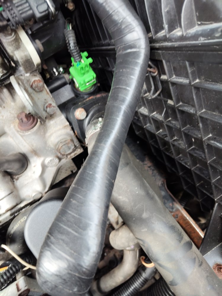

Hier, j'ai encore résolu deux fuites d'huile, elle se situait niveau soupape du reniflard d'huile, j'ai démonté cette soupape, changé un joint torique, remis un collier à serrer, mis un collier sur la petite durite à coté et voilà plus de fuite d'huile sur ce coté
J'ai aussi rafistoler la durite supérieure du reniflard d'huile, un rafistolage pas très orthodoxe , mais j'espère qui fera l'affaire pour le CT :lol:
Avant:
Apres:
Vu que je n'arrive pas à trouvé cette durite de reniflard, j'ai donc fait comme j'ai pu.

LefRen a écrit : 27 sept. 2025, 16:32 j'ai regardé sur autodoc, il y'a deux modèle de capteur de vitesse, je ne sais pas lequel est ce, car j'étais en dessous de la voiture et pas bien vu le capteur.
il n'y a pas forcement de capteur, d'ou ma remarque..
tu as un compteur à plusieurs connecteurs (4) ou un seul ?
si un seul, alors pas de capteur sur la boite de vitesse, c'est le bloc abs qui calcule la vitesse.

grostoto a écrit : 28 sept. 2025, 13:41
j'ai 4 connecteurs derrière mon compteur, ma BV est une JC5, j'ai vu un contacteur sur la BV vers le haut du cardan.

4 connecteurs donc tu as bien un capteur sur la boite (que j'avais changé sur mon ex mien)
et possiblement un connecteur qui a bougé sur le compteur.

Bonjour à tous et toutes,
Après avoir fait 600 kms depuis la distribution, les nouvelles de mon espace ne sont pas très bonnes.
J'ai découvert un sifflement dans la boite de vitesses, comme elle avait une grosse fuite d'huile par le sélecteur, elle a du rouler sans huile ou un gros manque, donc, je suis quasi sur qu'il me faut changer la boite.
J'ai aussi découvert une fuite d'huile moteur assez importante niveau culasse vers le reniflard et sur l'arrière du moteur sous le collecteur d'échappement, je pense que le joint de culasse est HS, c'est des fuites extérieurs, pas de mélange huile/ eau.
A cela, j'ajoute la réfection des silentblocs du berceau, et de la peinture
Je ne sais pas quoi faire, soit, je répare ou je la vend….

Avec le niveau d'huile rétabli dans la boite c'est mieux ?

LeJeune6troeniste a écrit : 02 nov. 2025, 16:21 Avec le niveau d'huile rétabli dans la boite c'est mieux ?
J'ai mis le niveau au maxi et j'ai ce sifflement qui a l'air de venir du différentiel, d'ailleurs mon compteur marche 5 kms après plus rien.

Maxi...
C'est une boîte JC5 que tu as il me semble (possible que je me trompe), c'est un niveau par débordement ? Si le niveau est trop haut, ça va chasser les joints spi et le niveau risque d'être très vite très bas.
Messages : 9071
Re: [LefRen] Voici mon Renault espace (3) 2.0 8 v
c'est 3.1l, je le sais, je viens de faire le joint spi vilebrequin coté volant moteur sur celui de la belle mére.
et c'est bien le niveau pas débordement.
le joint de culasse, ça se fait moteur en place, mais loin d'etre facile :lol:

LeJeune6troeniste a écrit : 03 nov. 2025, 13:09 Maxi...
Oui, quand je dis maxi, c'est le niveau est fait par débordement.
La bv est bien une JC5, on doit encore en trouver vu qu'elle était montée sur pas mal de modèles Renault.
