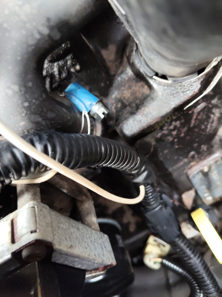

Bon, j'ai vu que mon compteur de vitesse affiche 0 et les kilomètres ne défile plus. j'avais démonté mon compteur pour changer des ampoules HS, sans rien débrancher, d'après vous d'où provient cette panne ?
Je vais regarder les connectiques pour commencer.

Re: [LefRen] Voici mon Renault espace (3) 2.0 8 v
Posté : 27 sept. 2025, 12:27
par grostoto
controle que un connecteur n'est pas bougé..
si c'est bon, alors connecteur ou capteur sur la boite de vitesse (je pense qu'il doit encore exister sur ce modele).
Je viens de verifier derrière le compteur, tout est en place, j'ai même resserrée des pins pour un meilleur contact, mais rien, j'ai aussi vérifié sur la boite de vitesses, j'ai trouvé 2 contacteurs, un petit ( je pense contacteur de marche arrière) et un vers le haut de la boite, plus vers le différenciel cardan.
rien ne fonctionne.

j'ai regardé sur autodoc, il y'a deux modèle de capteur de vitesse, je ne sais pas lequel est ce, car j'étais en dessous de la voiture et pas bien vu le capteur.
Posté : 27 sept. 2025, 16:52
par LefRen
J'ai trouvé ça sur le net.

LefRen a écrit : 27 sept. 2025, 16:32 j'ai regardé sur autodoc, il y'a deux modèle de capteur de vitesse, je ne sais pas lequel est ce, car j'étais en dessous de la voiture et pas bien vu le capteur.
il n'y a pas forcement de capteur, d'ou ma remarque..
tu as un compteur à plusieurs connecteurs (4) ou un seul ?
si un seul, alors pas de capteur sur la boite de vitesse, c'est le bloc abs qui calcule la vitesse.
j'ai 4 connecteurs derrière mon compteur, ma BV est une JC5, j'ai vu un contacteur sur la BV vers le haut du cardan.
Posté : 29 sept. 2025, 13:06
par grostoto
4 connecteurs donc tu as bien un capteur sur la boite (que j'avais changé sur mon ex mien)
et possiblement un connecteur qui a bougé sur le compteur.

Alors, Jai vérifié derrière le compteur tout semble ok, par contre, le compteur fonctionne par moment, et quand je fais une marche arrière plus rien.
