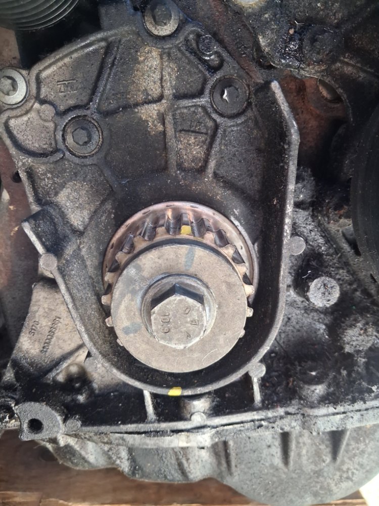

chtimi73 a écrit : 27 août 2026, 20:04 Avec la technique du pmh, la clavette est plus vers "13h" que "12h"
C'est en train de me rendre fou ce calage!!
Je n'ai jamais fait attention à la position de la clavette ... j'utilise le repère du point mort haut à travers la petite fenêtre de la cloche d'embrayage .. je me place un poil de c** avant le repère et je tourne très lentement le moteur en poussant sur la pige ... c'est très facile si on a quelqu'un pour aider .. .. Dès que la pige est dans le trou le moteur est calé sans le moindre jeu ..
Bon
courage
JL
Re: Courroie accessoire cassée sur 2l16v
Posté : 29 août 2026, 13:29
par chtimi73
Hello les z'amis
Ça y est !!!!!!
Trouvé le bon calage!!!!
Plus rien ne bouge
Plus qu'à remonter la distribution et à essayer !!
Grâce à vous tous!!! Merci!!!

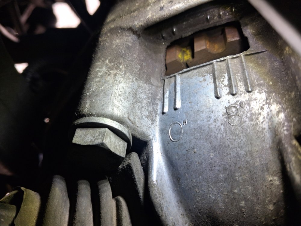

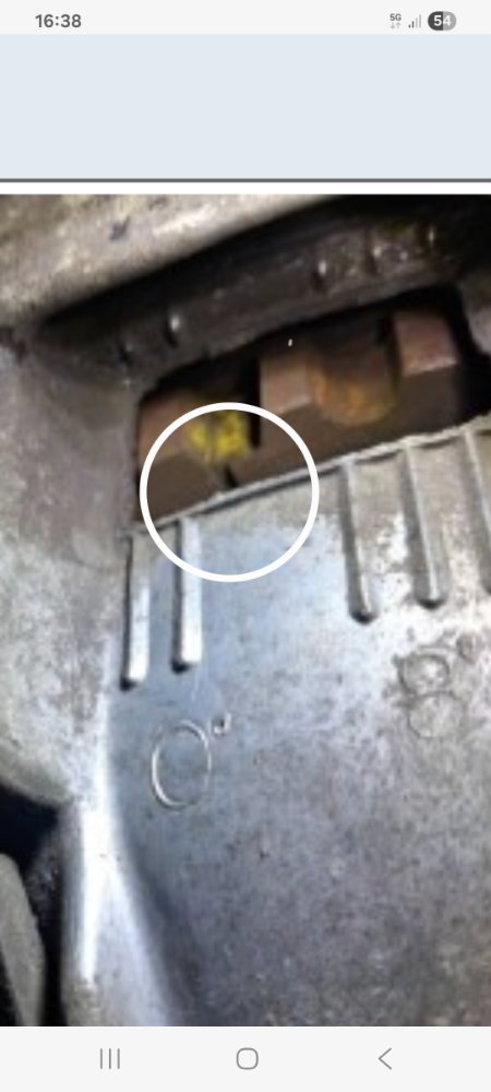

Au fait, tu as le repère du PMH sur le volant moteur au point 0.
Là, plus rassuré que ça, ce n'est pas possible !
