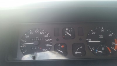

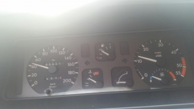

bon suite a mon problème d’aiguille de compte tour qui a tendance a tomber ou chuté un peut
donc je le démarre et même au ralentit ca bouge :roll:
je vais a mon garage et sur place j’accélère un peut pas trop car il est encore froid et l’aiguille fait un peut le yoyo :roll:
donc on arrête tout et je passe en dessus
je regarde un peut mais je me dit j’espère que c'est pas alternateur car pour le sortir quelle galère :shock:
en 1er je débranche la batterie :mrgreen:
donc je démonte les 2 cosse et les 2 prise sur l'alternateur
je voulait enlever le cache noir au cus pour voir les charbon mais impossible ca passe pas ou alors déposer la pompe a vide ou alternateur :shock:
donc quite a tout demonter je change directe alternateur , mais pour le moment je vais aller au plus simple :mrgreen:
donc je ramène mon tuyau de compresseur et le balance un bon coup a l’intérieur de l'alternateur , de la poussier sort , ensuite je balance un bon coup de wd a l’intérieur et encore un bon coup de soufflette pour le faire aller partout
ensuite je rebranche les 2 cosse avec du wd partout la petite prise violet aussi
par contre la grosse prise je l'ouvre un coup de soufflette et je sort les 2 cosse une par une , je les resserre a la pince et je renplie de wd et on rebranche et la c'est dure a rentré nickel
on rebranche la batterie , et je demarre et l'aiguille ne tombe plus ou fait plus le yoyo :D
je vais faire un tour de 20km et nikel plus de probleme
donc se que j'ai remarquer c'est la grosse prise avec les 2 cosse dedans qui pour moi était écarté donc manque de contacte
a voir dans le temps mais la tout va bien :wink:

plus de 300km fait hier et le compte tour a plus de tout fait le yoyo :wink:
donc pour moi c’était bien la prise avec les 2 cosse sur l'alternateur qui était pas assez serré ( les cosses ) :wink:
[/color]
Re: espace 2.1 dtv
:idea: .... on peut donc penser que l'aiguille a été révélateur d'un problème plus large de connexion sur ton alternateur, ta batterie va t'en être reconnaissante :wink:
