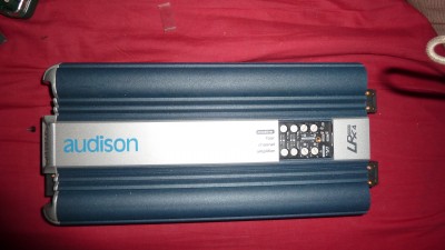

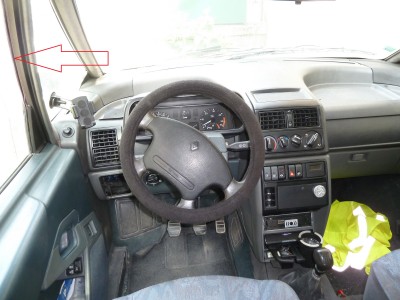

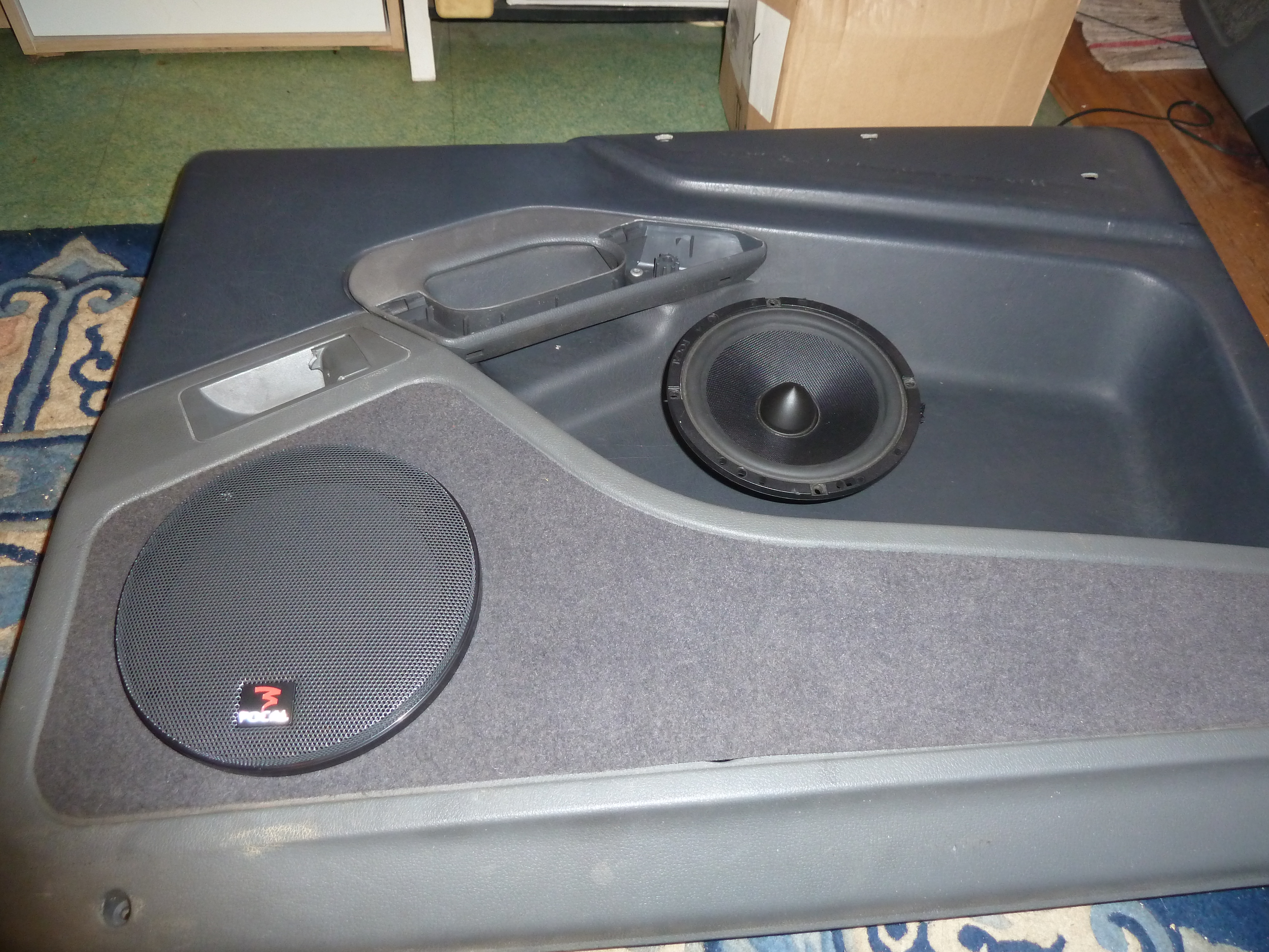

Sinon je voulais commencer un projet dans mon camion blanc, mais comme je vient de le dire au dessus, pas trop le moral, donc en stanby pour aujourd'hui!
la modification consiste a amélioré le son dans mon camion, car franchement, dans le TDB c'est vraiment merdique, il y a pas de volume derrière le HP pour restituer un son de qualité, donc je me préparer a les adapter dans les portières avant, plus mon ampli, que je doit dissimulé (j'aime pas qu'il se vois, ni qu'il me gène!)
la grille est juste posé, rien n'est encore coupé!
il faut aussi que je fasse un moule ou quelque chose pour fermer l’accès dans la 2ème parti du vide poche (surtout pour la qualité acoustique!)
et l'ampli a dissimulé! heureusement il est assez compact: 375 X 176 X 56 mm

C'est que je suis très exigent sur le son,(un de mes anciens métiers) les médiums et aiguës aucun problème, mais les grave!!! c'est comme si je n'avait plus rien en dessous des 80 Hzp23 a écrit :Ah oui,70/80 km/h,c'est ce que j'ai,et je suis protéger par la bande de terre du Verdon
Pour le son dans l'Espace 2 j'entends,car dans le 1 avec la mini chaine c'est... ,c'est étonnant que tu dises que c'est merdique. ou alors les hp ont un coup.
Je le trouve bien le son dans mon 2,et c'est l'installation d'origine
a la base il n'y avait plus les hp d'origine mais des sony Xplod (très criard (aiguës)) j'ai donc mis mes Focal, mais il ont besoins de volume minimum, et dans la planche de bord, il y a presque rien, d’où un manque dans les basses fréquences!

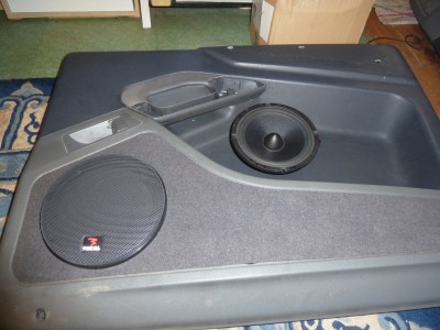

J'ai aussi un bon son dans mon II... par contre les HP ne sont plus ceux d'origine...
Marque ? je ne sais plus... puissants OUI !
Le châssis est assez capitonné a cet endroit ( laine de roche + goudron ), suffisant pour renvoyer assez de basses
J'ai peur que dans les portes cela vibre assez rapidement, la garniture étant en plastique "léger"...
- Grizzly Sauvage
- Messages : 1923

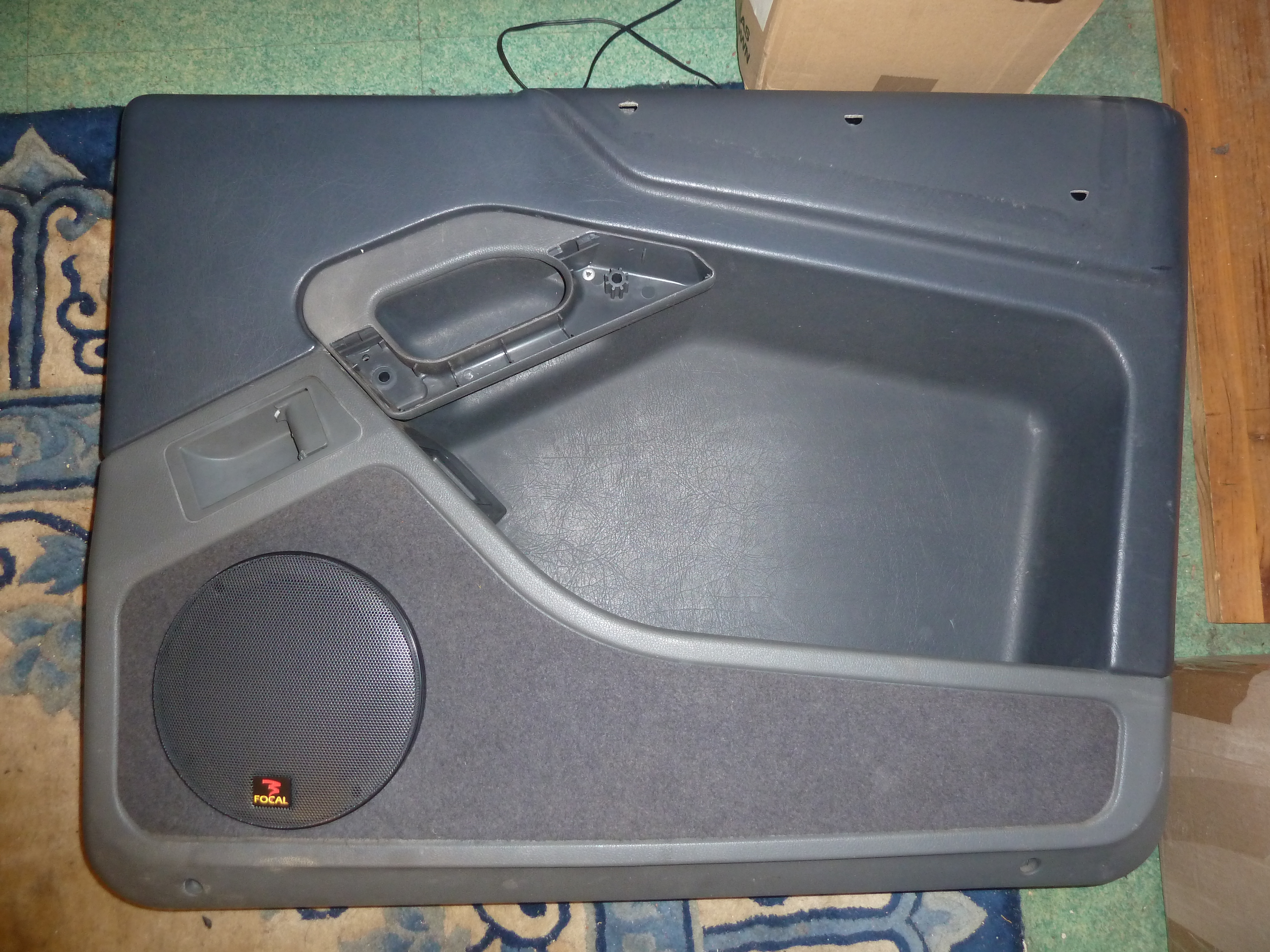

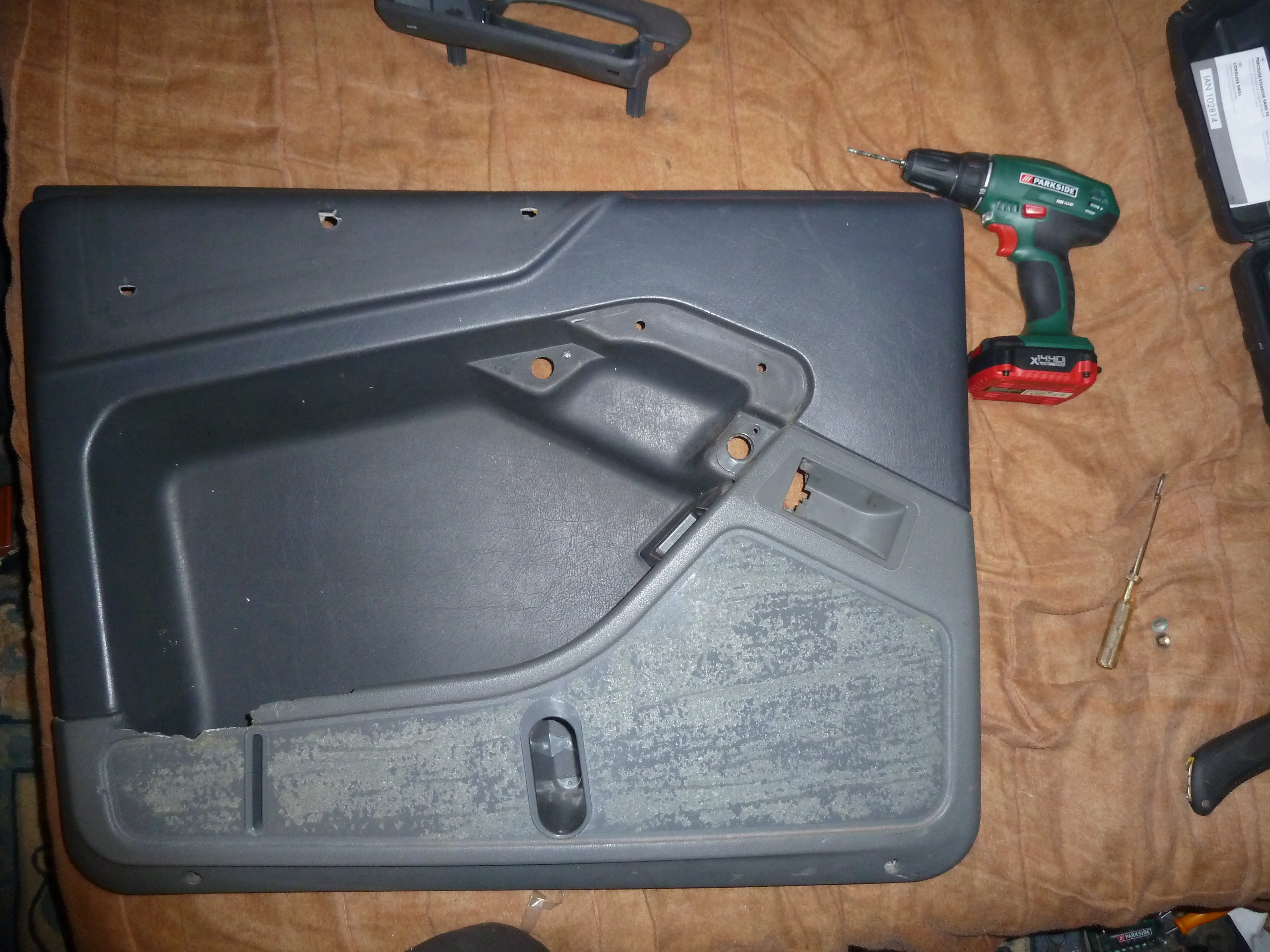

J'ai bien peur aussi, je trouve ça trop léger, sauf si je le renforce de l’intérieur, car je n'aime pas les truc bricolé ou visible comme font certains dans les concentration "tuning"! a méditépontiac a écrit :...

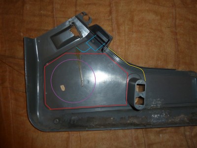

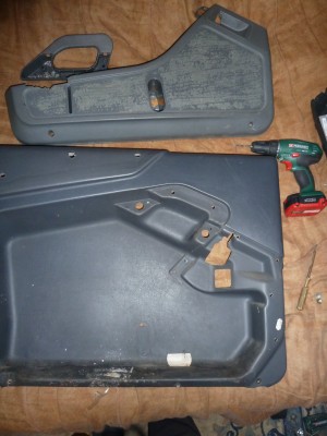

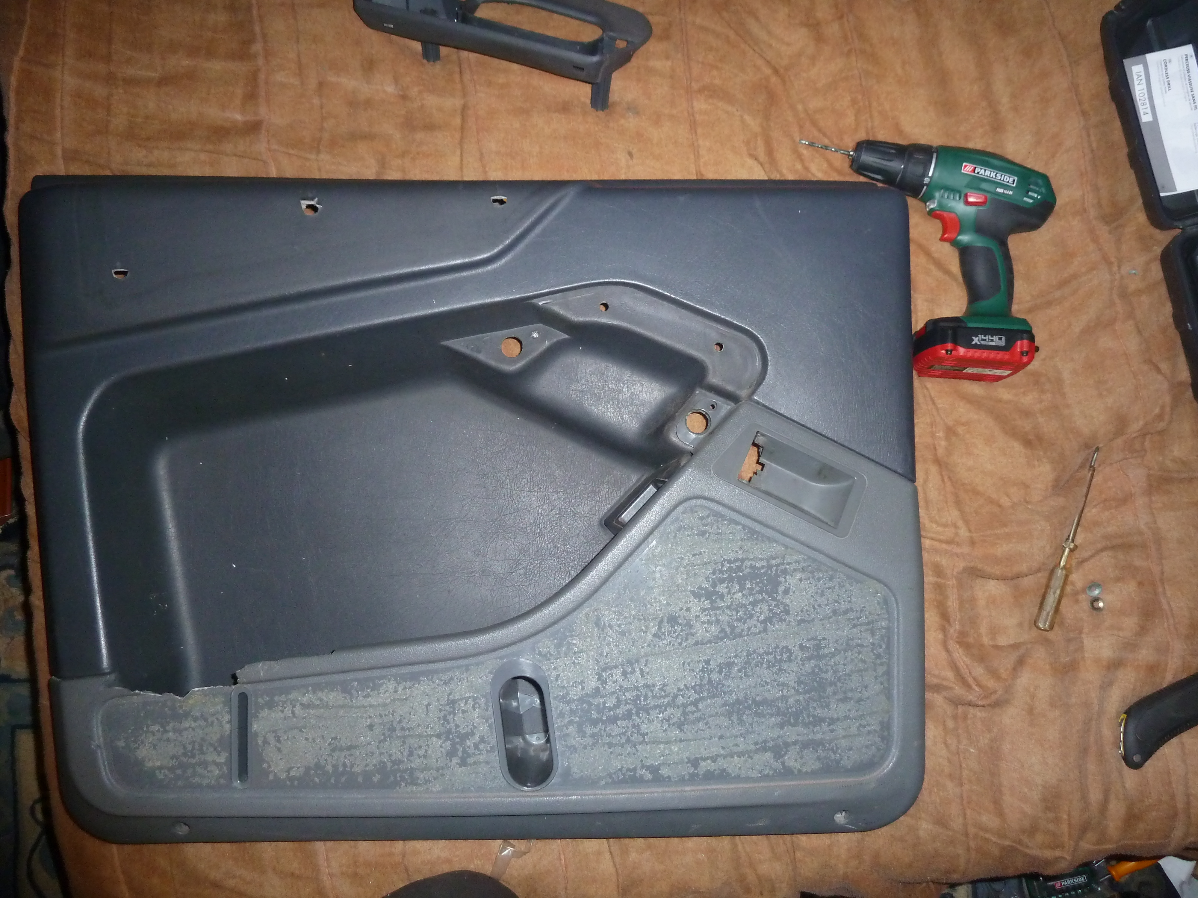

Vu qu'il pleut toujours, je me suis mis a démonter le panneau de porte (un que j’avais mais qui est HS) pour voir comment je pourrai modifier le logement pour le HP...
j'espère que l'eau ne rentre plus!!!
sinon démontage du panneau ...
dessin de l'emplacement et éventuellement d'un caisson en medium ( en bas reflex)

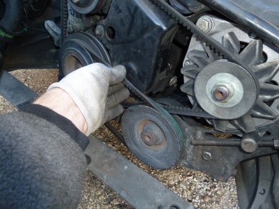

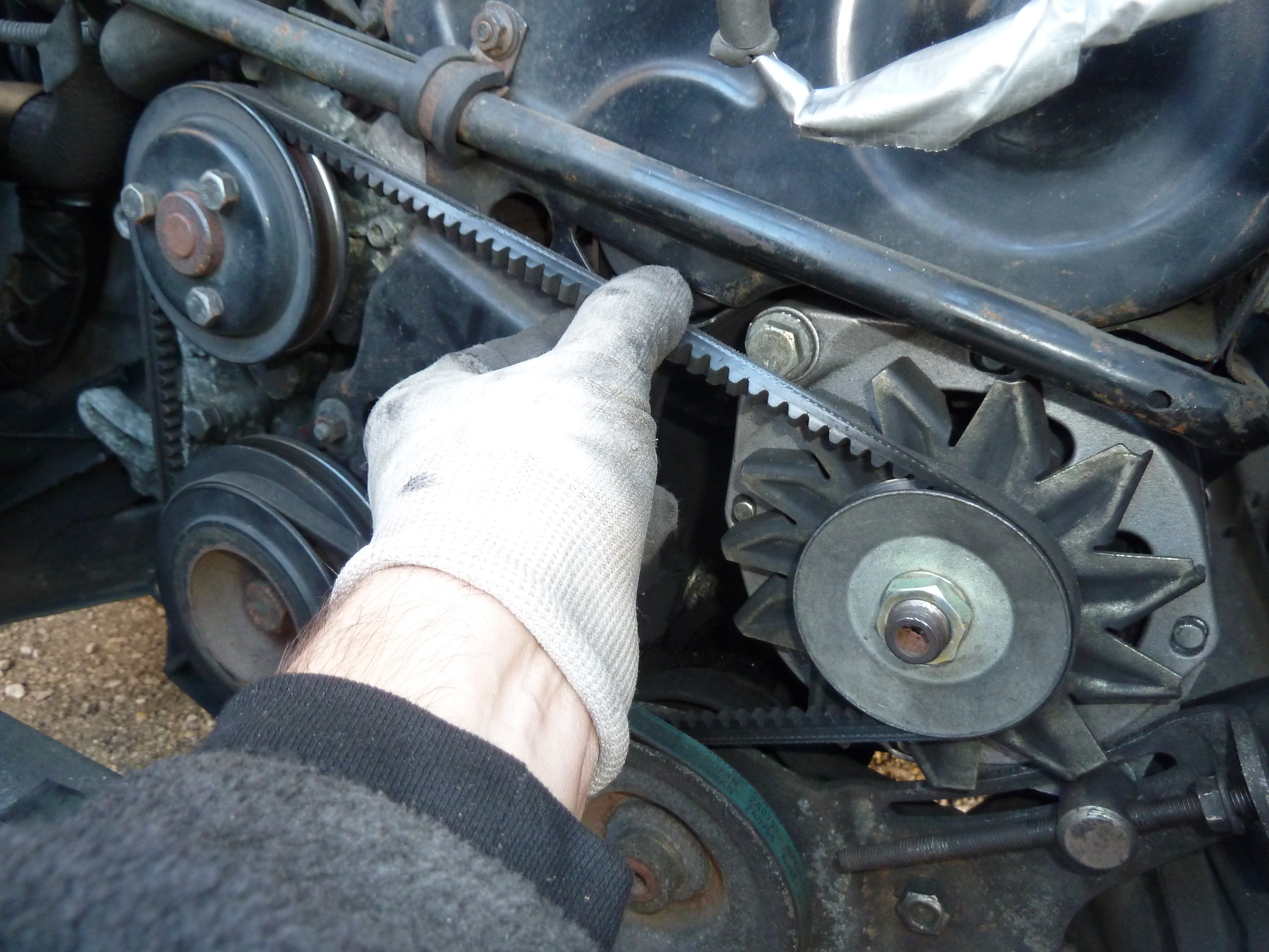

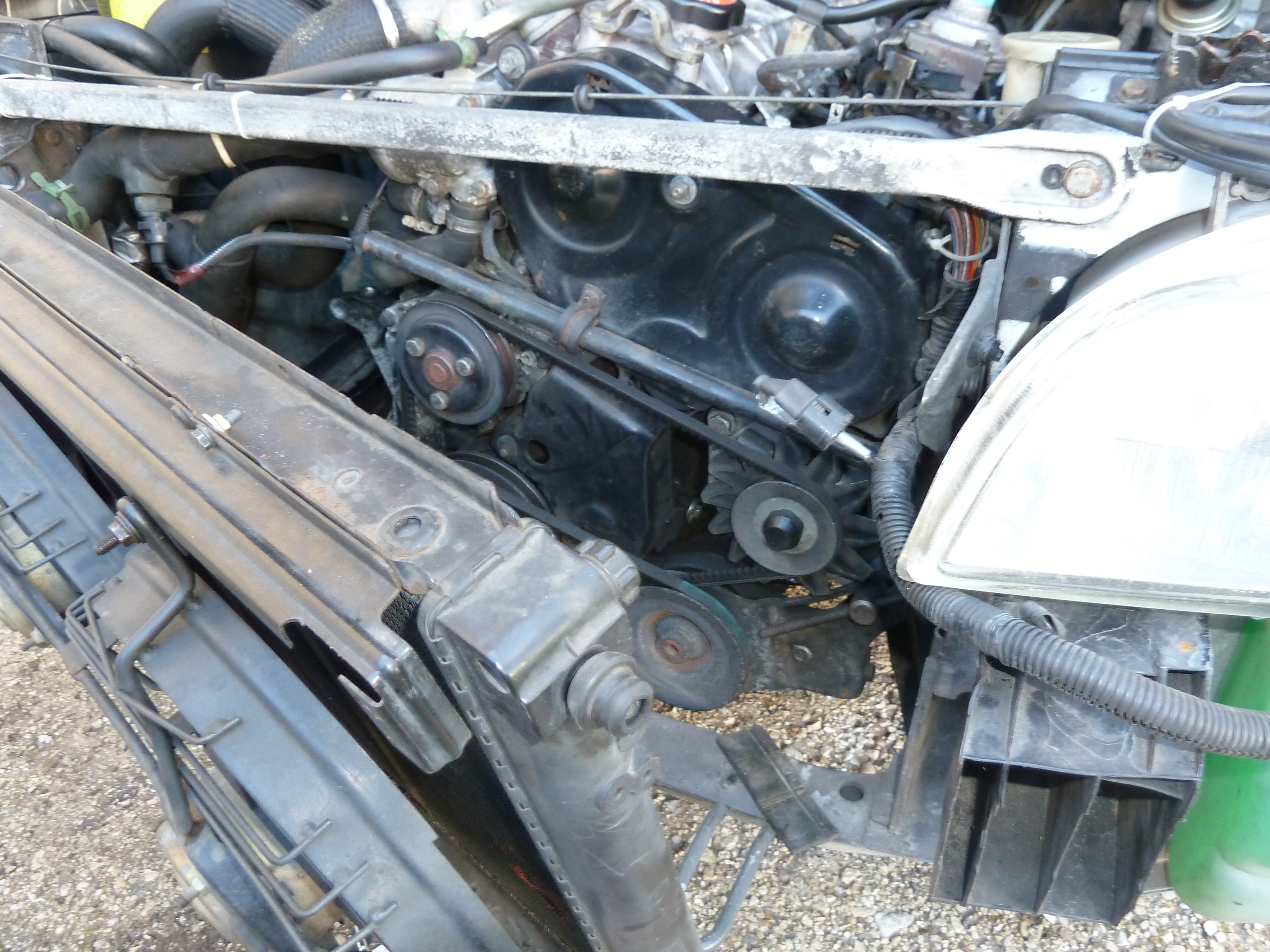

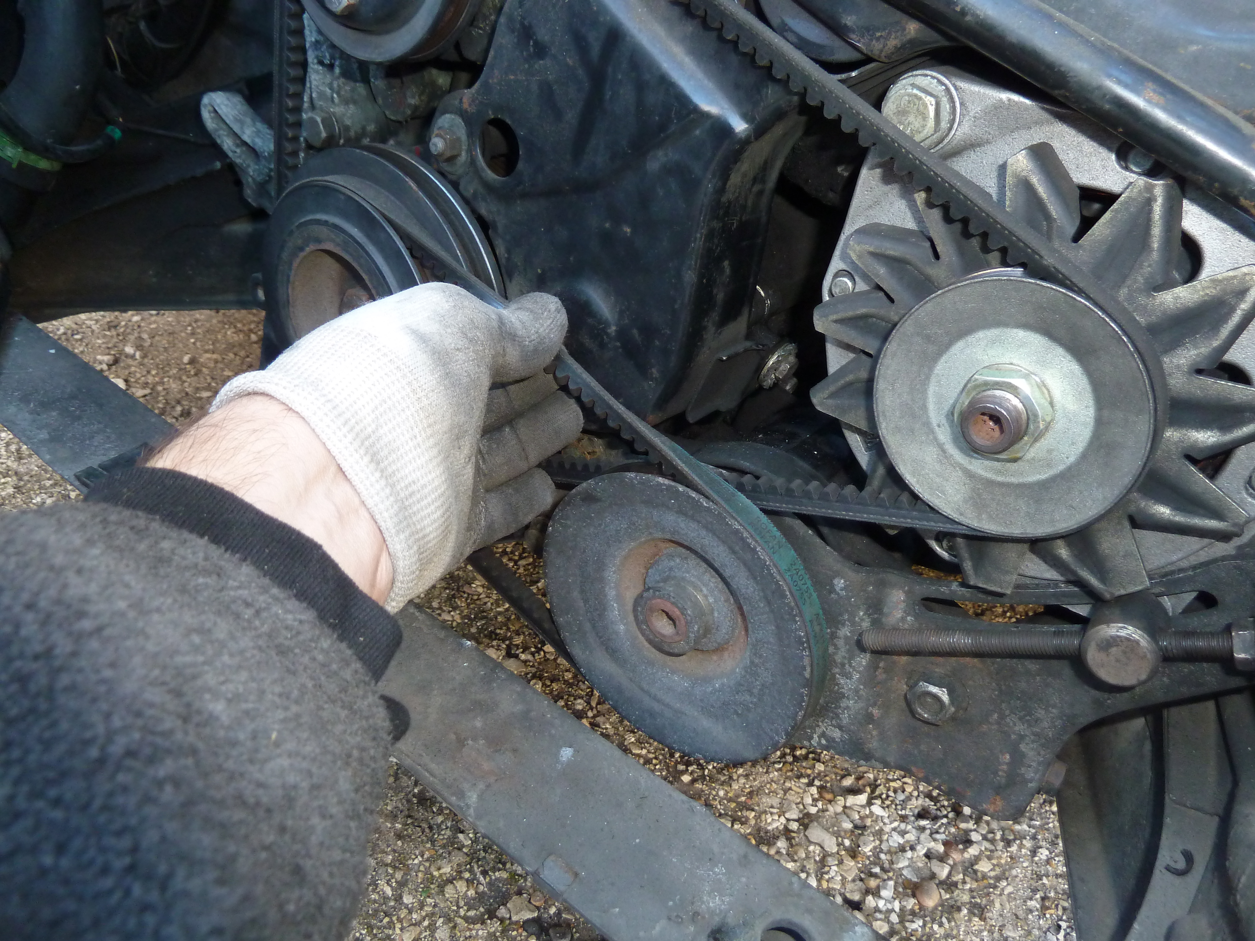

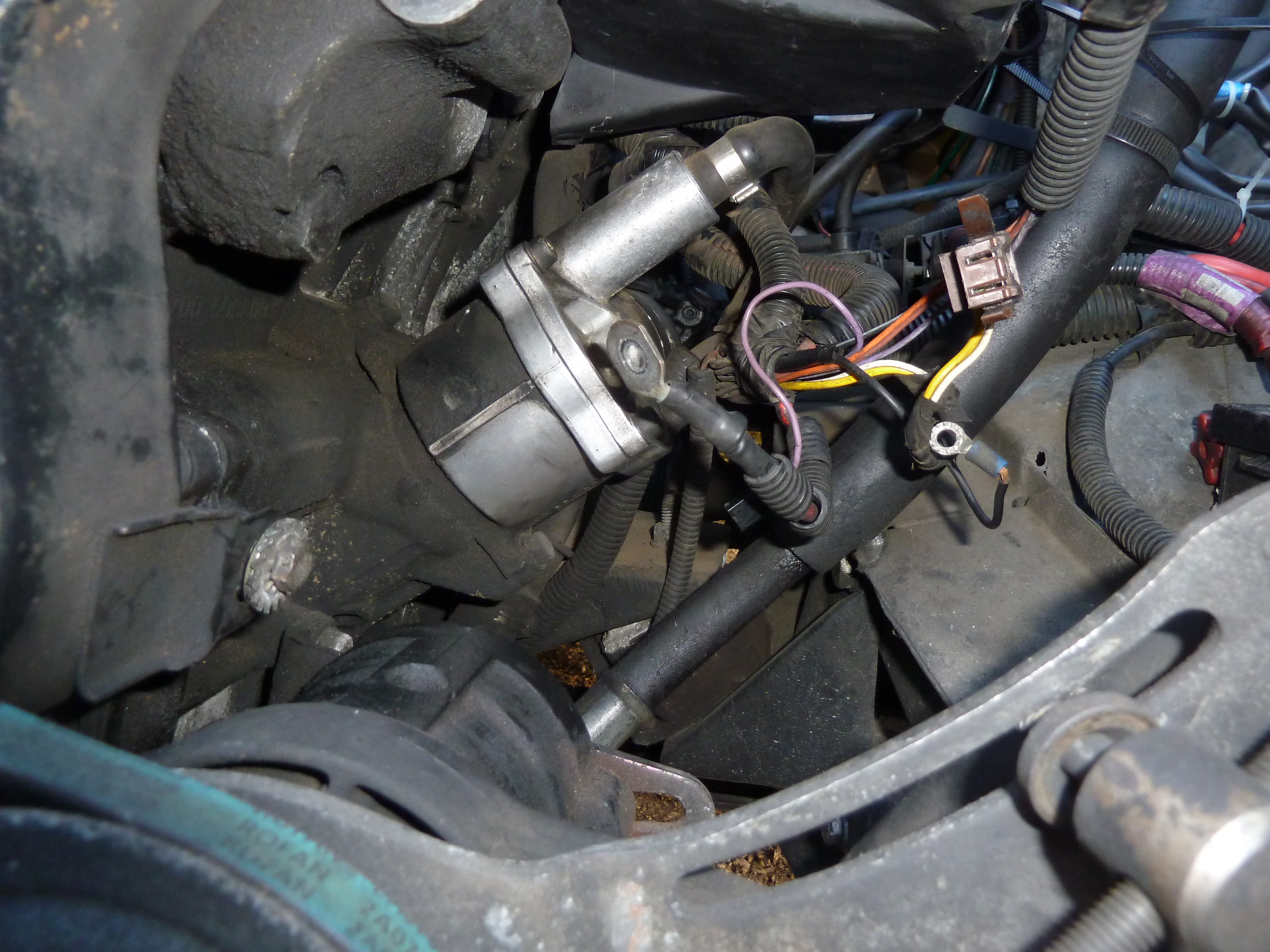

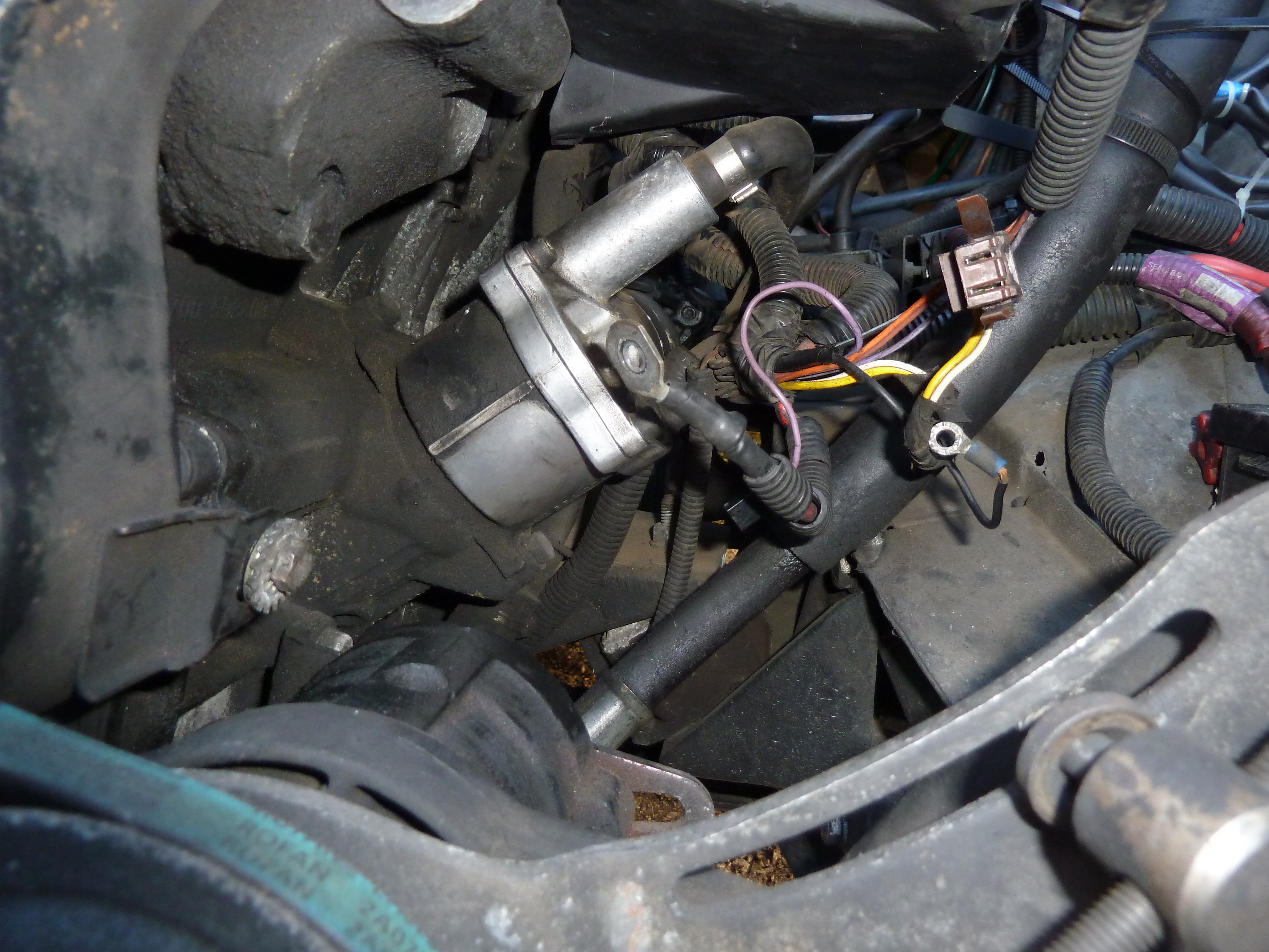

Bon pas grand chose de nouveaux, pour le moment je laisse mon projets HP dans les portes, (d'autres choses plus urgentes!)
sinon j'ai du viré l'alternateur qui rendais l'âme petit à petit, pour y remettre celui d'origine qui déconne, mais moins que l'autre!
petite inspection sur la pompe a vide, enfin j'espère que c'est bien elle?
alternateur d'origine remis en place et contrôle des tension des 2 courroies!
et le tout sans perdre une seule goute du LDR en basculant le radiateur

..........c'est bien la pompe a vide
+1 pour la pompe a vide...
Surveille de prés ton radiateur... traces de rouille ( ou a moins que ce soit la modèle cuivre et il a frotté )
- Grizzly Sauvage
- Messages : 1923
Thanksp23 a écrit :..........c'est bien la pompe a vide
Salut,pontiac a écrit :Salut,
ce ne sont pas des traces de rouille mais bien un modèle cuivre qui avait frotté!

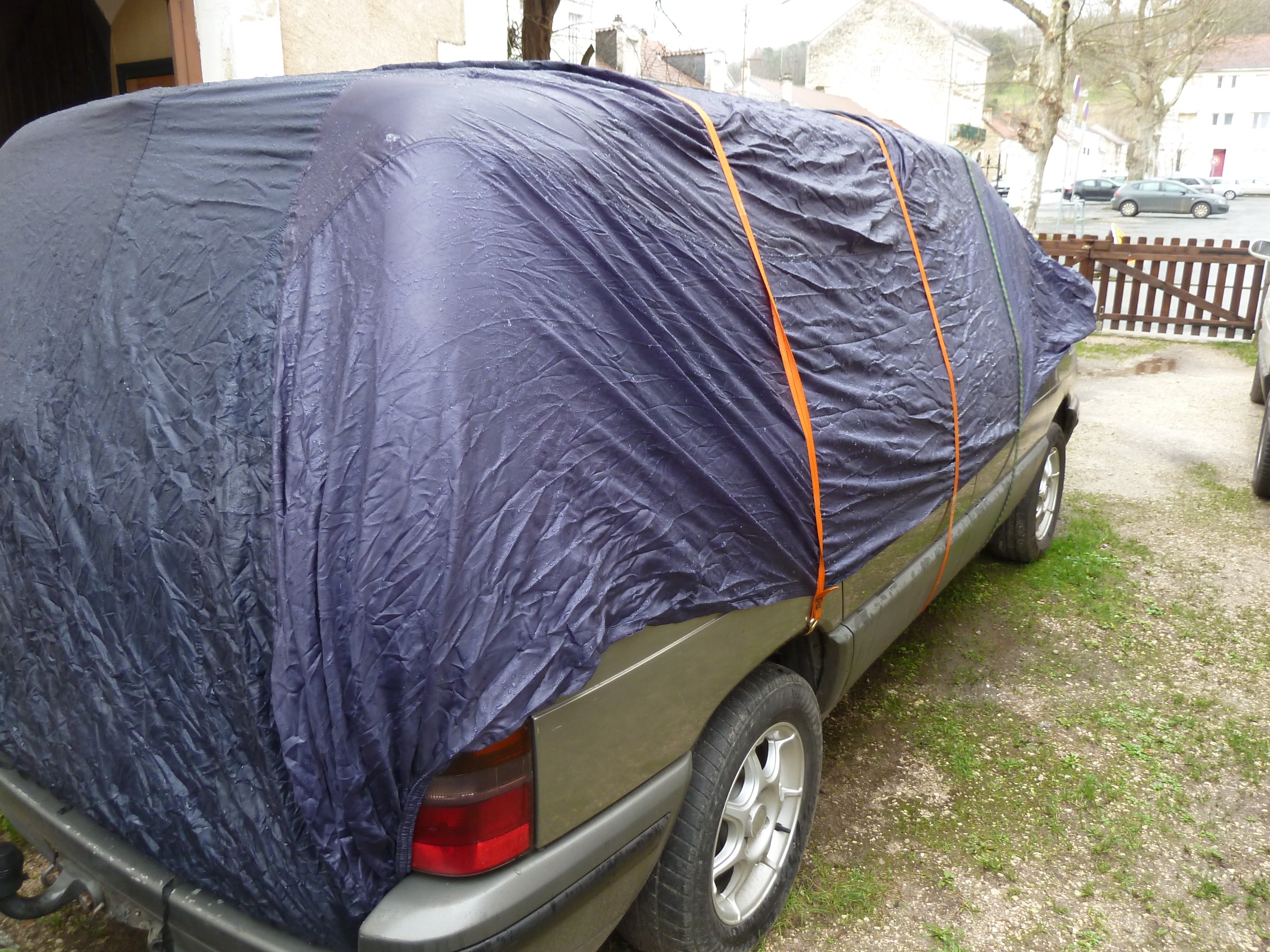

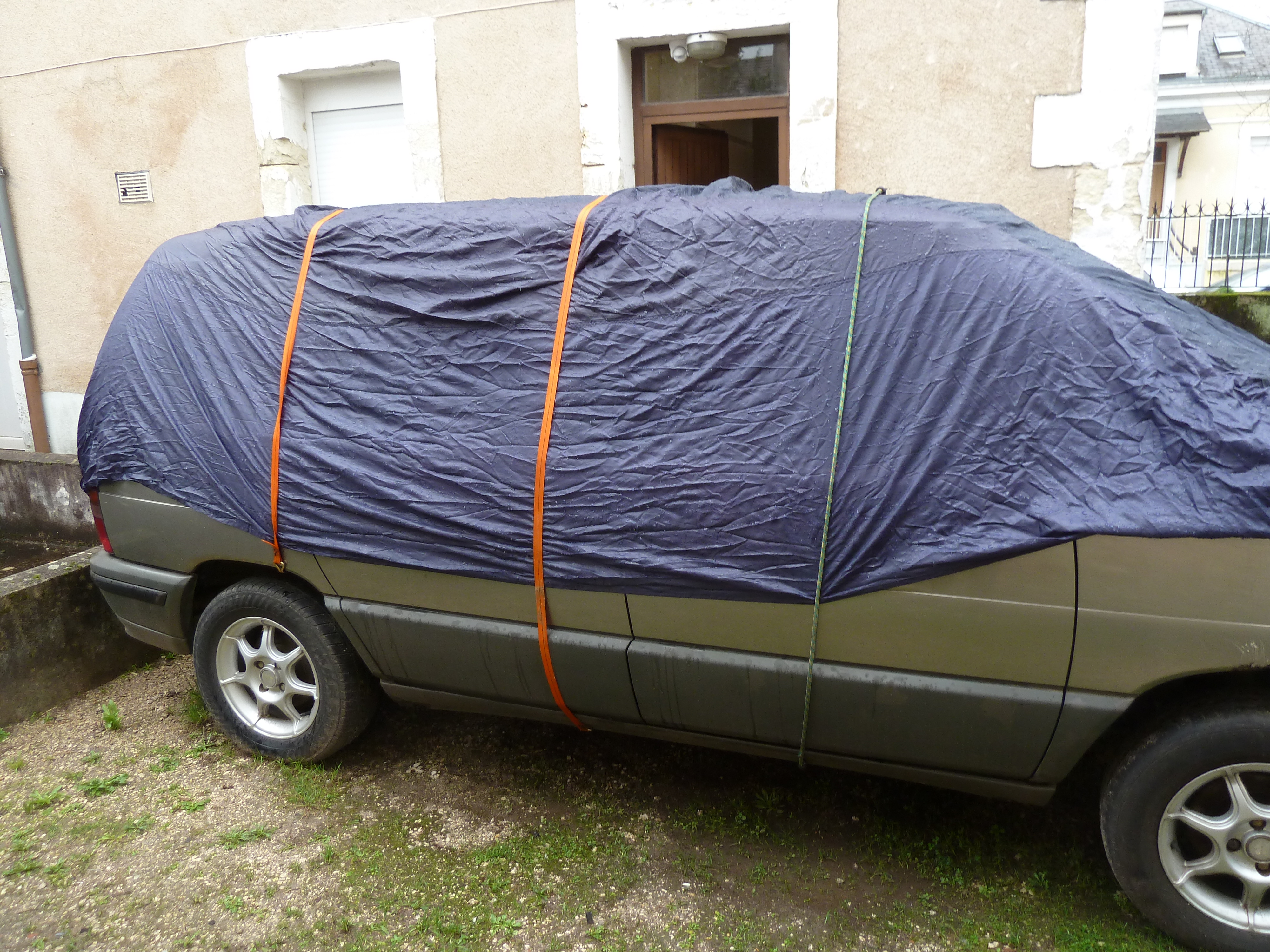

Bon l'eau continue a rentrer dans mes camions!
pour le blanc, c'est a ne rien y comprendre, ça fait une bonne semaine que j'ai enlevé le déflecteur d'air et la vitre rentre parfaitement dans son joint (guide) d'environ 15mm)!
sur la photo, la flèche indique l'endroit ou l'eau ruisselle! (ancienne photo) javais pas mon apn tout à l'heure!
j'aimerai comprendre comment l'eau remonte par dessus la vitre pour s'infiltrer le cadre de la porte (ou plutôt de la vitre) est en parfait état, pas de déformation, pas de trou pour le passage de l'eau!
et pour le 2.2i, le toit est parfaitement sec, mais le siège se mouille, la je pense que c'était le joint de porte qui ne suivait pas la courbe du châssis, je vient de le remettre en place, et j’attends.. de voir...
