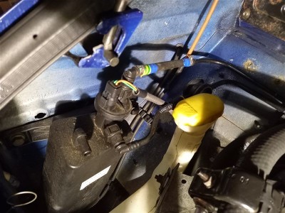

Petite mésaventure sur le Grand Bleu : après changement des amortisseurs avant au garage, je reprends la voiture et là je trouve le ralenti franchement haut :cry:
Retour au garage "on ne pourra rien faire car c'est automatique, et on n'y a pas touché !". J'insiste un peu, ils vont regarder : "boitier papillon grippé, on ne peut pas le faire maintenant car il faut baisser le moteur pour y accéder, et on ferme demain soir définitivement" :roll:
Je regarde donc les sujets sur le forum, oui boitier papillon accès m.rdique, mais regarder d'abord le canister ... tiens, tiens, ça vaut le coup avant de démonter la moitié de la voiture.
Voilà ce que ça donne :
Tuyau coudé à deux endroits et bruit de succion important
c'est clair qu'ils n'ont touché à rien :evil:
En bougeant légèrement le tuyau, le ralenti se calme instantanément ...

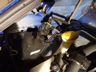

Donc réparation de fortune en attendant de remplacer le bout de tuyau :
Avec scotch pour électricité
Je vais regarder où je peux trouver ce type de durite ...
Moralité : merci le forum et ne pas confier sa voiture à un garage qui va fermer à très court terme :wink:

PeteTheCoyote a écrit : 22 janv. 2022, 09:47 Bonjour,
Bravo Pete!!
Ca tombe très bien car la personne à qui j'ai vendu mon 2l16v m'a appelé pour les mêmes symptômes.
Je vais passer voir et regarder ça en priorité.

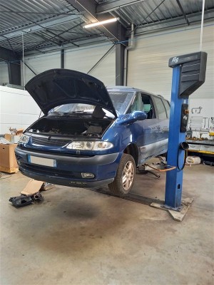

Le grand bleu est au garage pour révision et voyant pollution :
Prendre un peu de hauteur ....
Verdict : collecteur d'échappement mal fixé et boite à air fondue ...

PeteTheCoyote a écrit : 23 juin 2022, 19:30 Bonjour,
Salut Pete, si tu veux j'ai une boîte à air en très bon état.
Tiens moi au courant.
