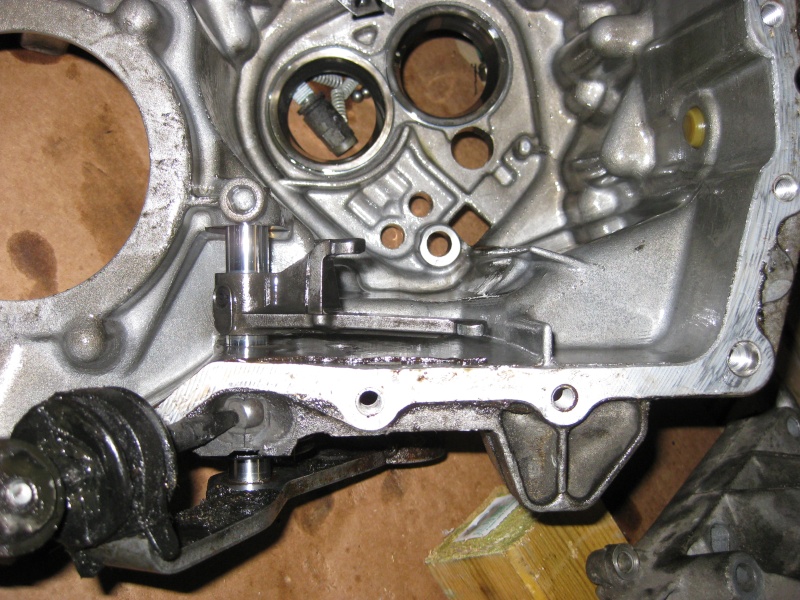

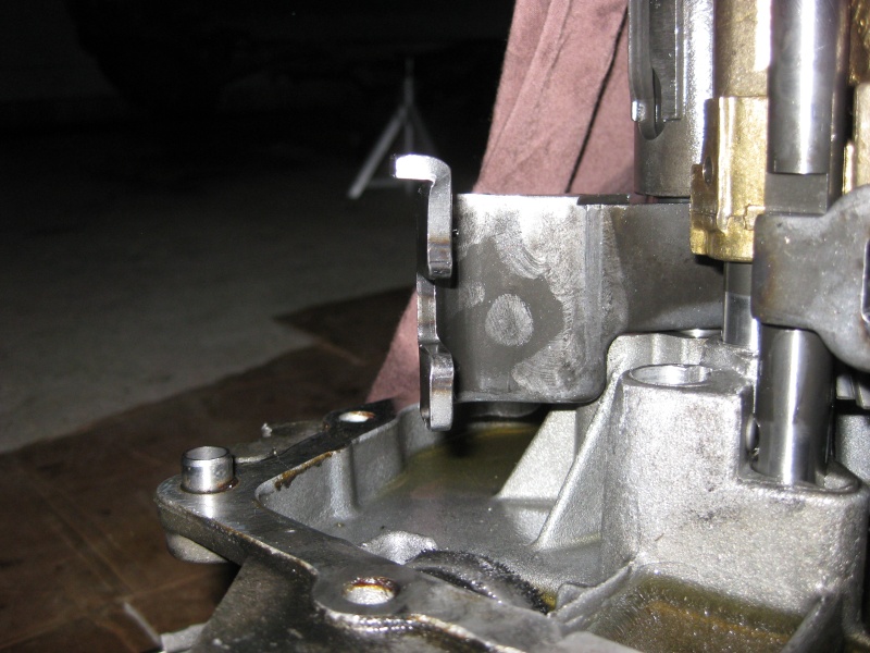

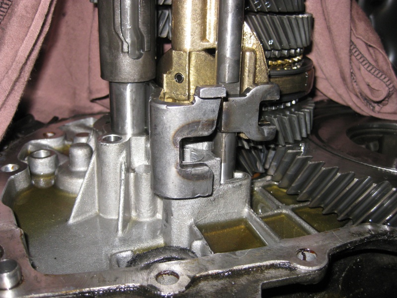

Bon c'est démonter, rien de bien flagrant...
Apparement le fourchette de sélection est passer sous le doigt de commande de marche arrière, je sais pas comment, pas forcer, ni bruit bizarre...
J'ai l'impression que le doigt de marche arrière est légèrement tordu, c'est peut-être la cause???

La fourchette de séléction:
[img:cf4bf3cca9]http://i86.servimg.com/u/f86/11/36/81/32/img_0910.jpg[/img:cf4bf3cca9]
La on voit bien en bas du doigt de marche arrière que la fourchette était coincé dessous:
[img:cf4bf3cca9]http://i86.servimg.com/u/f86/11/36/81/32/img_0911.jpg[/img:cf4bf3cca9]
Et la le doigt de marche arriére, j'ai l'impression que la partie basse est légèrement tordue non? la cause? le résultat?....
[img:cf4bf3cca9]http://i86.servimg.com/u/f86/11/36/81/32/img_0912.jpg[/img:cf4bf3cca9]

Bon, je suis aller chez renault ce matin... 450€ l'arbre de marche arrière et 150€ la fourchette de sélection... je comprends mieux pourquoi personne ne répare sa boîte quand elle merde...
Du coup j'ai redresser la fourche sur l'arbre de marche arrière, un petit coup de lime par ci par là, et j'ai tout remonter cet après midi.
Pour le moment tout marche, je suis aller faire un tour se soir pour essayer tous les rapports, puis j'ai fais une vingtaine de marche arrière-arrêt-1ère...
On verra dans le temps, à moins que je le mette en vente, j'ai un peu perdu confiance tout de même!
