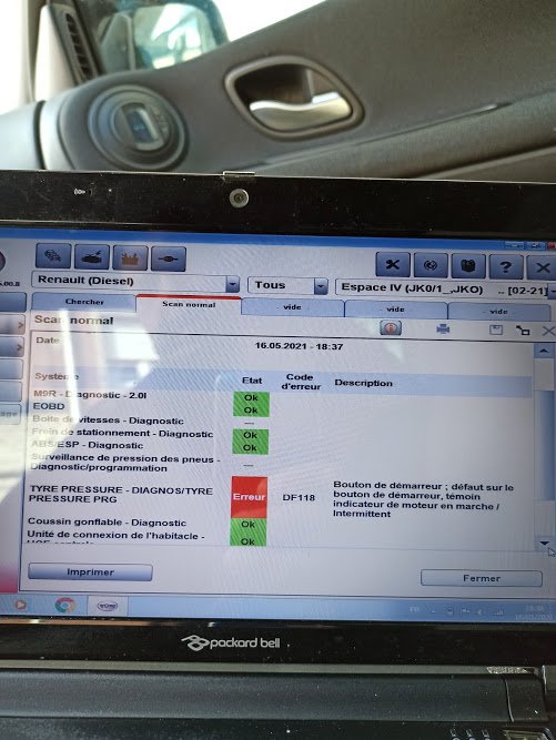

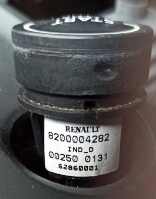

je sais que le poste date mais bien que l'espace démarre correctement faut il s'inquiéter du manque d'éclairage du bouton start et plus de loupiotte verte .
Surtout que j'ai un DF 118.
Ou alors c'est juste de l'éclairage comme sur les boutons lève vitres.

Re: éclairage bouton START

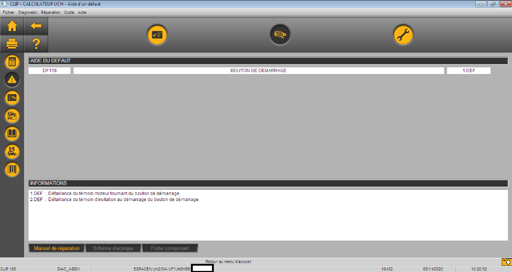

Uniquement pour le phase 1 je ne peut te répondre avec certitude mais il me semble que oui pris un bouton en casse sur un phase 1 (2005) il a bien la diode mais ne s'allume pas plus que celui déjà présent dans l'espace :roll: et avec les deux "DF 118" qui correspond à l'allumage de la diode.
DF118 BOUTON DE DEMARRAGE 1DEF DEFAILLANCE DU TEMOIN MOTEUR TOURNANT DU BOUTON DE DEMARRAG.PNG

mais pourquoi un df118 pour l'eclairage du bouton start alors que pour les autres eclairages cramés ras.
