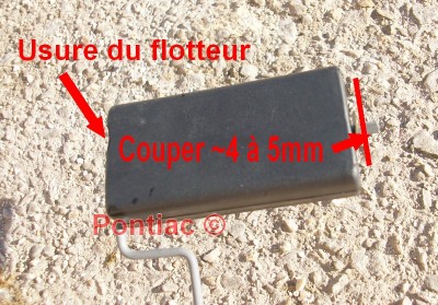

En fait la "panne" ( si on peut la nommer ainsi... ) est due au flotteur qui ne remonte pas... son bras vient se bloquer au haut du réservoir, contre la paroi du logement prévu a cet effet... ( d'ailleurs je ne sais plus qui a eu ce problème dernièrement, résolu par le garage... ).
En 1° lieu j'ai testé la jauge dans un grand seau d'eau ( bin oui !! )... résultat = quand le flotteur est tout en haut = au tableau de bord l'indicateur est au max = donc jauge, indicateur et connection OK !...
En 2° il suffit de visualiser la jauge dans son emplacement pour s'apercevoir que le logement du flotteur est vraiment calculé...

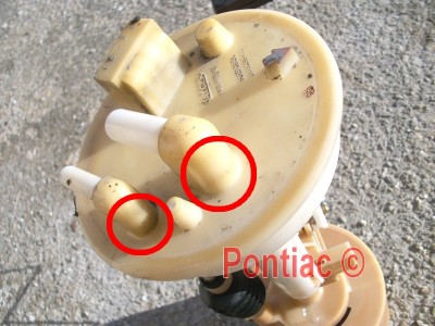

En 3° Passez votre doigt à l'intérieur de la paroi et vous verrez qu'il y a des aspérités = c'est là que le bras du flotteur vient "buter"...
sur la mienne j'ai carrément coupé un morceau ( 4/5mm ) en bout du balancier, là où il y a le plat et la rondelle qui retiens le flotteur... du moment qu'il y assez pour retenir la rondelle... et çà laisse un poil plus de marge avant que la jauge ne (re)pivote à nouveau... ( d'ailleurs pourquoi pivote t-elle ainsi du jour au lendemain ?? aucunes idées... dilatation du réservoir très certainement... )

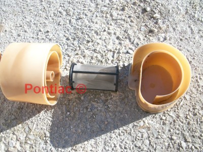

En 4° Le temps que la jauge est "dehors", profitez en pour la nettoyer... enlever le socle au bas de celle çi... il y a un tamis à l'intérieur... incroyable l'état de saleté qui s'y trouve... ( je connaissais vu que je le fais sur celle que je démonte
En 5° Inspectez la... pas de fissure au niveau des connecteurs des durites de carburant, c'était le cas sur la mienne... ( eh ouais... le 3 a de qui tenir...

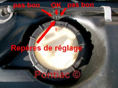

En 6° Une fois que TOUT est nettoyé, réservoir, jauge, les sangles ( bien souvent oxydées ou caoutchouc hs... )
reste plus qu'à remonter...
En 7° C'est là qu'intervient la VRAIE réparation...
recentrer la jauge... pour çà pas de soucis
il y a des repères ( prendre celui du milieu )... ATTENTION toute fois au moment du serrage de l'écrou de maintien...
elle a tendance à tourner...

Les fissures
Le tamis
Le flotteur
Le réglage

je cherchais le positionnement de la jauge et je n'avais pas vu les repéres sur le réservoir
j'avais le probléme de l'écrou de jauge desserré sur mon II et j'avais tout déposé pour le nettoyage
