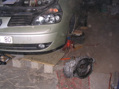

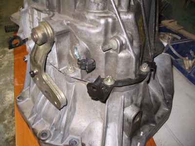

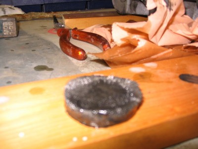

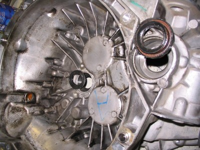

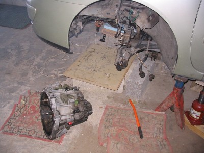

Bonjour à tous
La boite a été déposée, ouverte et ... roulement 30305 sur arbre 3/4/AR >> HS.
J'ai changé :
sur l'arbre 3/4/AR le 30205 et le 30305
Sur l'arbre 1/2/5/6 uniquement le 30305
joints d'arbre primaire et joint de sortie differentiel

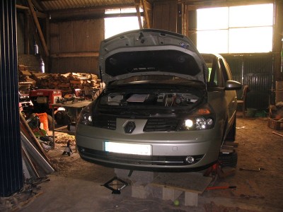

Les modalités de la réparation pendant 4 jours :
Véhicule sur chandelle et une chèvre pour la boite
Dépose des organes suivant le manuel de réparation
Pour sortir la boite il faut l'incliner vers l'avant et je conseille de bien descendre le berceau car autrement ça coince.
Pour cela utiliser l'anneau sur la boité avec une chaine sur la chèvre pour ensuite descendre la boite, cela facilite l'inclinaison de la boite et donc sa sortie.
Ouverture de la boite >> pas de problème particulier

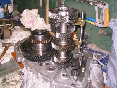

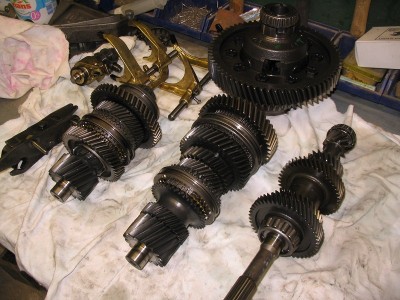

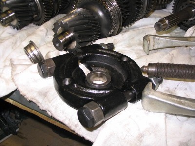

Changement des roulements :
>> il faut une pince à jonc car ce n'est pas un circlip et c'est dur à enlever.
>> sur l'arbre, casser la cage à rouleaux et réaliser une gorge à la meuleuse sur la bague intérieure pour prendre au décolleur.
>> Roulements bagues intérieure et extérieure remises au maillet

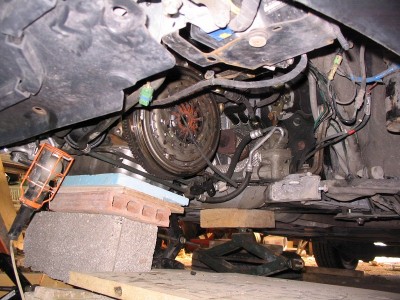

Remontage de la boite
>> par le dessous avec la chèvre et une chaine
>> on force un peu pour rentrer la baillonette
On remonte tous.
On oublie pas de remettre de l'huile dans la boite et de purger l'assistance embrayage.
Conclusion : plus de bruit, j'ai perdu 100 euros et 3 jours effectifs de réparation mais j'ai économisé 3500 euros.
