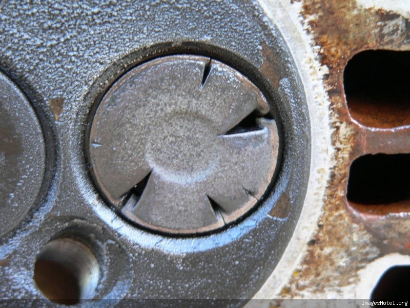

faites un voeux, qui sait, le dieu de la mecanique nous entendra peut-etre ^^
[quote="gwenTXE";p="129104"]Mrd une soupape a 4 feuilles !!![/quote]
.... sur terre brulée, l'Irlande est bien loin .....
