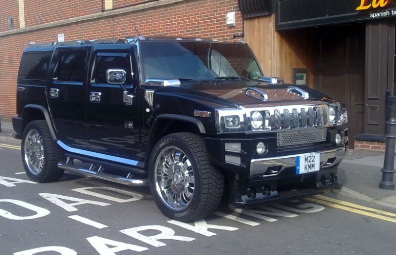

Pour chausser celui là à prix raisonnable çà ne doit pas être facile (du 25 au 27 pouces ) !
- Messages : 10576
Re: taille pneus hiver
même avec les pneus hiver, il tient pas la route....Pilou29 a écrit :Pour chausser celui là à prix raisonnable çà ne doit pas être facile (du 25 au 27 pouces ) !
