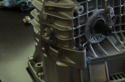

Messages : 10572
Re: pb boite de vitesse
ne t'en fais pas, les boulons de BV sont aussi arrondis que les tiens...
ça aide pour la solution que je te propose (toujours actuelle sur mon 42).
j'ai enfoncé un écrou et j'ai soudé...
du coup, une clé de 19 et hop

APi
Messages : 231
Inscription : 10 juil. 2009, 20:02
Message non lu par APi »
Merci pour la suggestion... et pour la photo qui donne une très bonne idée du résultat.
Sur d'autres posts, certains disaient qu'il fallait faire attention à ne pas risquer de souder le petit bouchon sur la boite de vitesse...
As-tu une suggestion pour ne pas faire de bêtise? (le type de chalumeau, la soudure, ...)
(comme chalumeau, j'ai une lampe à souder camping-gaz, et une autre un peu plus puissante, mais toujours mono-gaz).
