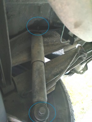

Voilà le vieil amortisseur à changer. Il était temps ca mon "camion" faisait sérieusement le "yoyo" derrière, un vrai manège ! :lol:

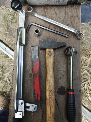

Voilà l'outillage dont ont aura besoin, rien de bien difficile à trouver:
- Un burin
- Une clé plate ou coudée de 16 (pour l'écrou supérieur)
- Un cliquet et une douille de 13 (pour l'écrou inférieur)
- Une clé Alen de 8-5/16
- Un marteau (au cas ou, pour sortir les boulons des axes)

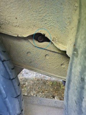

On repère l'orifice par lequel passe l'axe du boulon supérieur de l'amortisseur

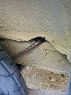

On deserre l'écrou supérieur (clé plate ou coudée de 16). Si jamais tout tourne, ce qui sera le cas, on bloque à l'éxterieur le boulon à l'aide de la clé Alen 8-5/16:
Voilà, plus qu'à repousser le boulon d'axe vers l'extérieur toujours avec la clé Alen:

Vue du boulon inférieur de l'amortissaur et de la position des 2 rondelles:

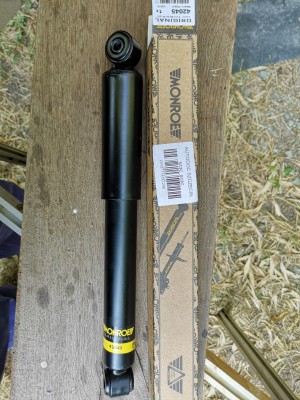

On va maintenant préparer l'amortisseur tout neuf sorti de sa boite:

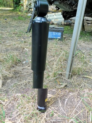

Avant le montage, on va faire un peu d'exercice en le comprimant plusieurs fois, posé verticalement sur le sol. un, deeeeeux ! un deeeeux !! :mrgreen:
On mets en place la partie supérieure, le boulon, l'écrou, sans oublier la rondelle, sans le serrer pour l'instant:
Maintenant, on comprime la partie inférieure (oupss, j'ai oublié de nettoyer l'axe....), ce n'ai pas trop dûr, tout se passe bien:

Voici les outils utilisés, j'aurais dû ajouter le cric ...

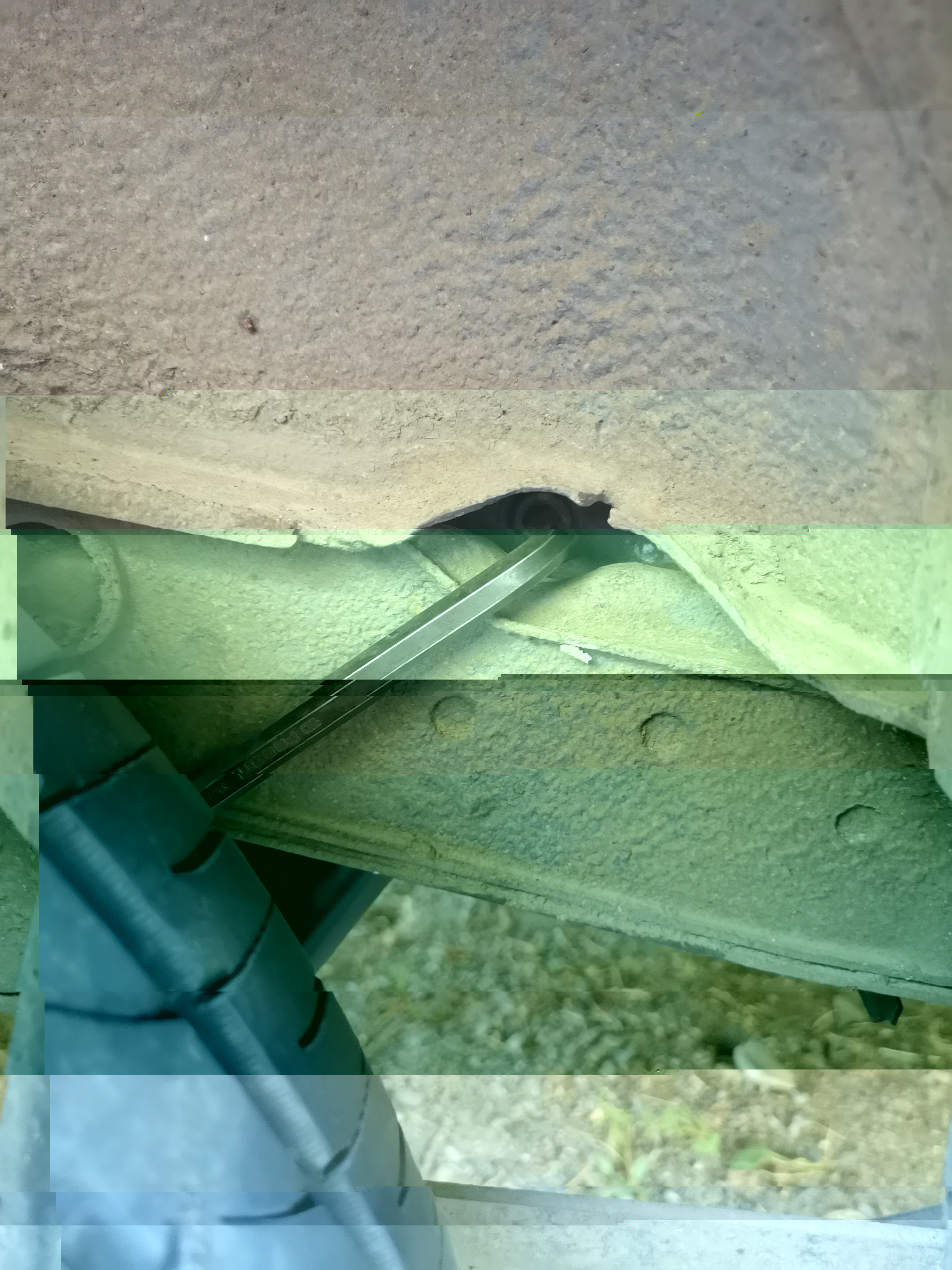

Voici l'emplacement de la vis 6 pans de 8 du côté droit :
Vue de l'amortisseur gauche et de ces deux fixations : 16mm pour le haut et 13mm pour le bas
La clé allen de 8 en place pour bloquer le l'axe de fixation du haut pendant le démontage, même opération au remontage ...

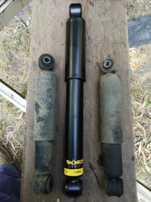

Vue d'un amortisseur neuf :
J'ai essayé de prendre l'amortisseur pendant sa séance d’exercices, il a fait 10 pompes pour s'amorcer ... je ne savais pas combien il devait en faire ... et c'est moi qui était essoufflé !
A noter par rapport au tuto que couché sous la voiture et malgré les petites rampes, je n'ai pas réussi a comprimer les amortisseurs pour les remettre en place. Je me suis aidé d'un cric pour soulever la voiture sans que la roue quitte le sol, et j'ai pu enfiler le bas de amortisseur sur son axe. L'amortisseur était peut être trop musclé ... ou moi pas assez ...
Sur les conseils de Troublouse, j'ai fait attention de ne pas dépasser le coupe de serrage de la vis de la fixation du bas (13mm) pour ne pas risquer de la casser. Pour le haut ma clé dynamométrique ne passait pas ... alors j'ai bien serré :)
Vue des deux vieux amortisseurs et d'un nouveau avant le remontage. Pour faire la photo je les ai tous les trois comprimés ... Le neuf a repris toute sa longueur alors que les vieux sont restés dans l'état ... Il était vraiment temps de les changer ... et pourtant le contrôle technique date de moins de 3 mois ...
