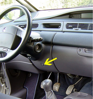

Messages : 1768
Re: Plus de baisse d'intensité du rétro éclairage du compteu
Message non lu par nagrrra »
Tu disposes d'une molette de réglage de l'intensité de l'affichage située sous le carénage du volant. Je suis persuadé que tu ignores l'existence de cette commande...
Un coup de genou malheureux a faussé ton réglage sans doûte.
La commande d'intensité de l'affichage ne se trouve pas sur le panneau à gauche du volant (selon la version, on trouve le réglage de la hauteur des phares).
Modifié en dernier par nagrrra le 21 avr. 2011, 20:42, modifié 1 fois.

nagrrra
Messages : 1768
Je viens de mettre une photo qui montre l'emplacement de cette molette.
patespace
Messages : 4763
nagrrra a écrit :Je viens de mettre une photo qui montre l'emplacement de cette molette.
oui en effet j'avais parlé d'un potar' sur la gauche: erreur de ma par, c'est sur ma xsara! :roll:
sur nos camions, c'est en dessous du volant, comme indiqué sur la photo au dessus :arrow:
seboost
Messages : 74
Enregistré le : 06 sept. 2010, 21:20
Message non lu par seboost »
Merci à vous pour votre aide :wink: , je connaitrais l'existence de cette molette maintenant ^^
