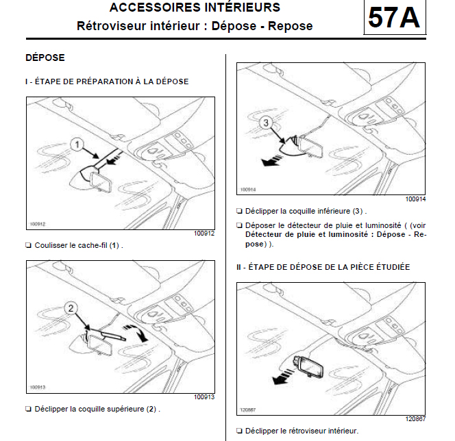

Voici la façon de déposer la coque complète.
Re: bruit au niveau du rétroviseur central
Posté : 24 oct. 2011, 20:50
par jerome_G
c'est magnifique !! Merci de votre précieuse aide, je vais regarder ça de plus près... puis j'imagine que ça doit pas couter très cher si je dois le changer.
