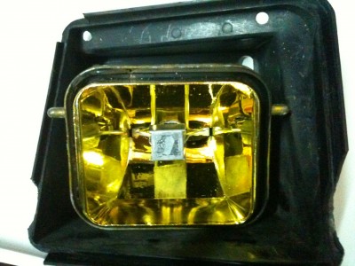

bon je viens d'avoir mon 2émé antibrouillard jaune :D
mais sur les 2 il avait un verre de casser et l'autre qui etait plus etanche de la buée blanche dedans normal il etait mal coller
donc j'ai tout enlever nettoyer et il me reste plus qu'a trouver des verre :?:
les voici nettoyer mais sans les verre
est t'il possible de mettre du verre normal découper dans une verrerie car c'est juste du verre lisse a par qui a de marquer carello :?:

allors, pouvez vous m'eclairer ??? les AB jaunes ont le reflecteur jaune ou le verre jaune ???
pour changer le verre. tenter l'essence sur le mastic du joint. pour le nouveau mastic appelez a un atelier qui fait des verres doubles "termopan", ils on un mastic tres resistent, type mastic de parebrise.
Re: changement anti brouillard av
Posté : 16 févr. 2012, 14:27
par pat 02
juste le reflecteur jaune
le verre est blanc pour tout les antibrouillard que se soit jaune ou blanc
pour le coller oui colle a pare-brise c'est bien :wink:
mais moi c'est juste les verre que je voudrait trouver seul si on peut

Tu peux aller voir un verrier et lui demander un verre "stadip" (verre de 3mm incassable) c'est ce qu'on utilise dans le bâtiment pour les portes fenêtres et fenêtres du rez de chaussée. Fait un gabarit avec un carton par contre je sais pas si ils le feront pour un petit verre comme ça.
Posté : 16 févr. 2012, 16:13
par pat 02
julien.b59 a écrit :Salut Pat,
je vien d'aller chez un verrier et il me fait les 2 pour 4.50 euros :D elle ma dit qu'elle me compte pas les arrondit qui sont a 3 euros par arrondit :mrgreen:
mais en verre normal donc pas en stadip :roll:
bon si je prend un jour un cailloux je demanderait si je peut les avoir en stadit ou voir les faire tremper c'est tres solide aussi tremper

alors je viens de leur téléphoner pour voir si il pouvait les faire en stadit et la elle ma dit non trop petit donc sa c'est réglé :roll:
et j'ai demander alors le prix pour les faire tremper donc en produit sécurite el la elle ma dit faut compter 100 euros c'est tres cher :shock:
donc se sera en verre normal et je lui est dit de me faire 2 en plus :lol:
