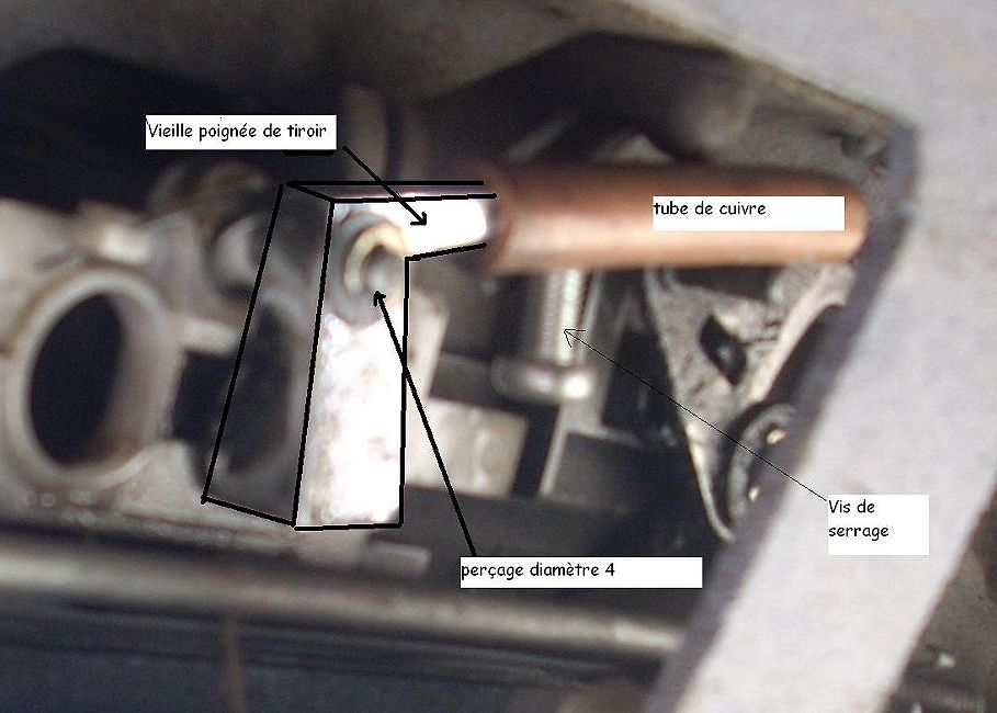

tu te peut fabriquer une piece avec un morceau de tube avec le diam interieur du axe et un morceau de fil de fer de 4-5 mm ( modelee sur mesure avec une pince) et soude a " T ".

Je pensais à la poignée :idea: quelqu'un en avait bricolé une en ferraille je crois , mais où :?:
la mienne justement rend l'âme :|
Mon Tupperware : phase II TD 105cv , clim & sièges pivotants , peinture fatiguée , bonne mécanique , 192mkm
Messages : 7113
Re: serrure de hayon
il me semble que sur le site de NPA50 ,il en a une renforcée (la poignée)
:idea: la photo du modéle peux te donner l'idée de la réparation(normalement c'est une tole formée qui est remis à l'interieur)

Ok vu , vais tacher de faire quelque chose pareil , une plaque en U , deux rivets .... :idea:

ça y est ,serrure réparée, c'est madame qui va etre contente. prix de la batteuse de serrure (partie blanche) 11euros. plus qu'a la remonter. mais là (vu le froid - 10°) :( . ça attendra ce week end). j'ai reçu trop tard le petit bricolage,pour éviter d'acheter la batteuse ,pas grave. comme je dois revendre l'espace,je préfére remettre tout d'aplomb ,avant la vente. j'ai horreur des gars qui te vendent une voiture ,en te disant il n'y a absolument rien a faire ds l'immédiat. et tu découvres 2 jours aprés ,qu 'il y a des petits trucs qui ,ne fonctionne plus.
pour répondre a" the stone" ,j'avais emmené toute la serrure compléte, lors de ma premiére visite chez renault, j'ai expliqué mon probléme ,et le gars m'a répondu ,d'un ton sec ç'est 189 euros la serrure. ok ,je lui ai dis que j'allais voir ça ,avec les casses du coin.et en réponse a un collégue du forum ,je suis reparti commander ,cette fameuse batteuse de serrure; et je suis tomber,sur leur chef ,qui m'a dis ,il aurait dut vs dire ,que l'on pouvait commander juste la batteuse.bref :roll: .
donc pour finir ,j'enméne le tout au boulot ce soir ,et je vais dégraisser toute la serrure,et regraisser les axes , et faire une patte pour rigidifier ,la poignée. merçi a tous et a plus.... merçi :)
