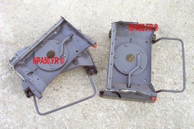

bonjour TheStoneTheStone a écrit :.... pour info, si quelqu'un envisage de faire cette interversion de sièges sur un I phase 2 :
... pas besoin de toucher aux platinesdom89 a écrit :..........
logiquement tu dépose tes platines tournante et tu les transferts d'un siége à l'autre ...![]()
... rien à faire à ce niveaumaxou a écrit : ........................, il faut juste changer de coté la fermeture de ceinture.
tu n'es pas dans la bonne section , tu es sur les espace II pas le I phase II
en passant j'ai emprunté des photos à pontiac (désolé thierry
