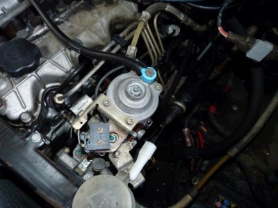

Tu sais que la pompe est archaïque sur le II mazout :?:
Pour accélérer il suffit juste de bouger le levier qui est sur la dite pompe... pas besoin d'aller DANS l’auto pour accélérer... :lol:

Pour accélérer c'est sur la pompe à gazoil là où il y a le plastique blanc avec un câble au bout.
Pompe à gazoil
Pompe à gazoil
