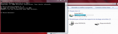

probleme véu avec mon TOMTOM ONE
systeme de fichiers endommagé !
faire un chkdsk avec une "invite de commande" en administrateur sur la lettre allouée au "support amovible" vu par windows
si la lettre est F: faire : chkdsk F: /f
attention de ne pas etre sur le support amovible au moment ou tu fais ça sinon ça ne marchera pas !

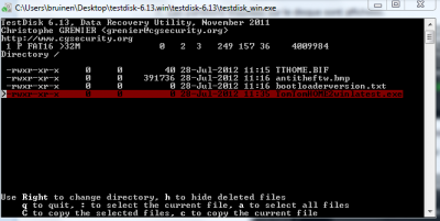

C'est quoi "RAW"
- julien.b59
- Messages : 2943
Re: Besoin d'aide pour un tomtom
Je suis entrain de re-créer les partitions avec "test-disk",pas évident comme programme
ça j'aurais pas fait !julien.b59 a écrit :Je suis entrain de re-créer les partitions avec "test-disk",pas évident comme programme
En gros, c'est casse !julien.b59 a écrit :Malheureusement,ça ne marche pasdenis54 a écrit :hello
pour moi j'ai un TOTO 940 live et eu le même problème lors 'une mise à jour... fait comme OLIVIER ausf qu'avant j'avais essayé un reste par le bouton sur l'appareil... pas marché...
puis aprés manip comme l'a décrit OLIVIER et vérification des images systémes que j'avais faite avant.. tout ok et donc relance puis tout ok...
fais ça JULIEN et ça va refonctionner..
C'est quoi "RAW"

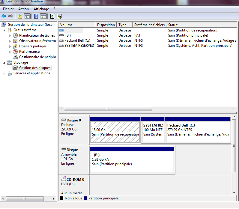

Merci Oliv,
Mais je voyais pas d'autre solution après mes recherches sur le net.
En fait le tom à eu un bug comme une clé usb en fat32 qui passe en RAW quand elle a été mal éjecté.
Donc faut que j'arrive à le repasser en fat32.Mais c'est très compliqué comme logiciel et je suis pas informaticien...
Fait attention avec ton III,tombes pas en pannes sur l'autoroute.
Bon retour à toi

Suis désolé pour toi
Ça veut dire dépanneuse et tout le truc qui va avec alors
De mon côté,j'ai réussi à repasser en fat32,là je vais attaquer avec "gparted" pour recréer la partition.
Sent from my iPhone using Tapatalk

J'arrive avec testdisk à le repasser en fat mais lorsque je veux le réparer ou le formater,il repasse direct en RAW
Même juste essayer de mettre des fichiers je n'y arrive pas.

EDIT: Si quelqu'un pourrai me dire en quoi est son tomtom quand il le connecte:fat,fat32...
Voilà où je bloque: Merci

Non,quand tu branche ton tomtom et que tu vas dans "outils d'administration","gestion de l'ordinateur"et "gestion des disques"denis54 a écrit :tu veux parler de la carte SD?
Moi,c'est le B
