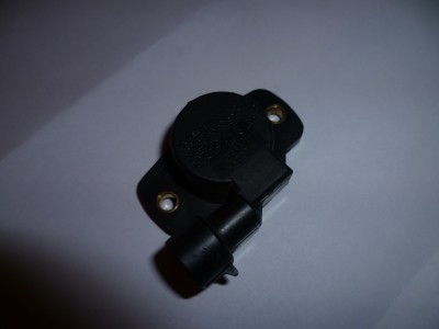

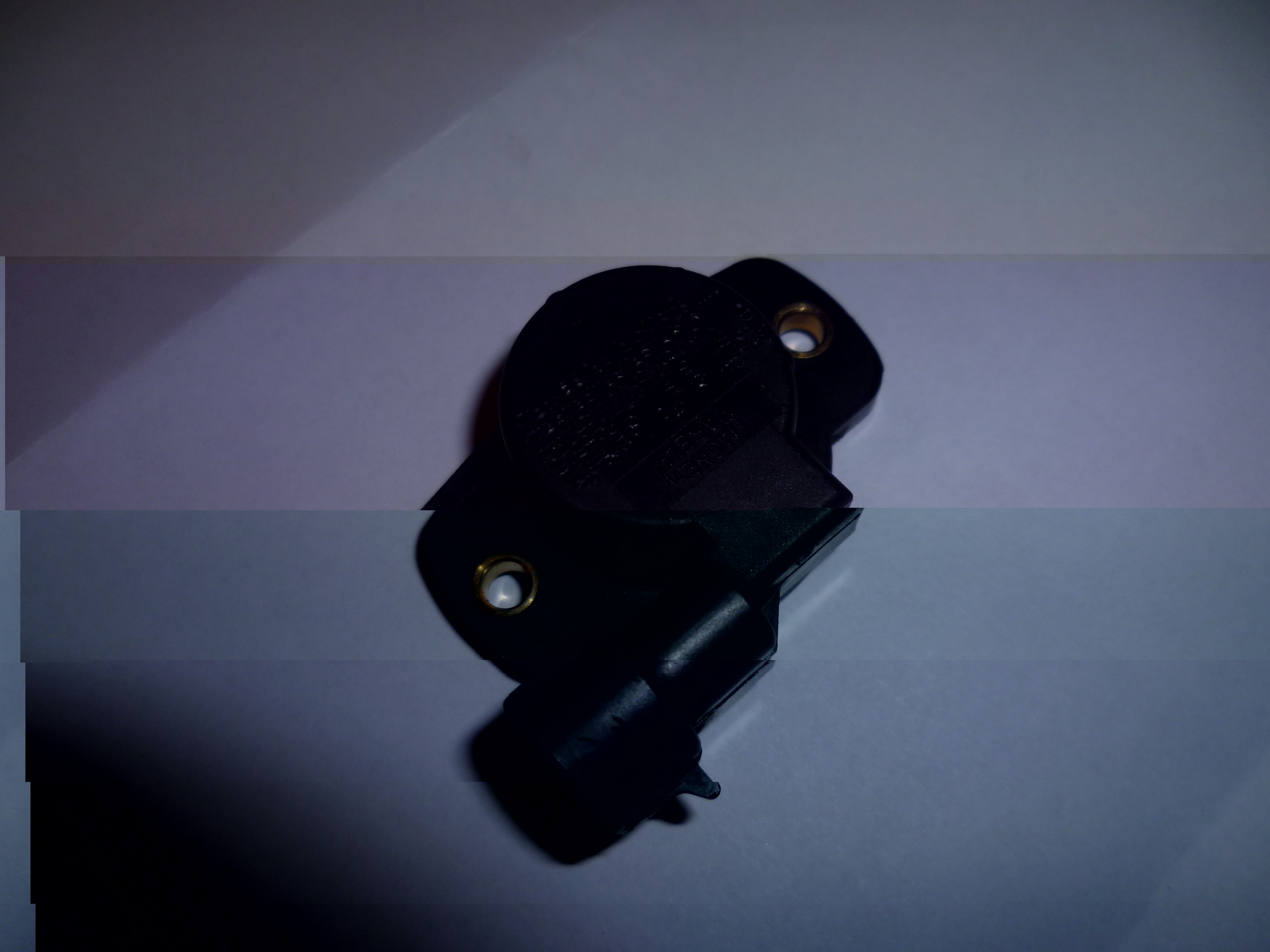

alors cette fois branchement de la valise et verdict : sonde du volet papillon defectueuse petit coup de fil chez Roro ......bien sur pas dispo et prix : environ 250 euros
heureusement j'en avais une d'avance a la maison , donc demain je retourne au garage pour changer cette bebete car mon camion est rester la bas !!! impossible d'effectuer les 50 km pour rentrer a la maison dans ces conditions
