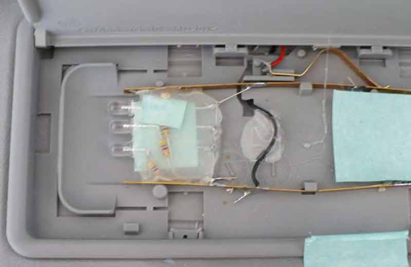

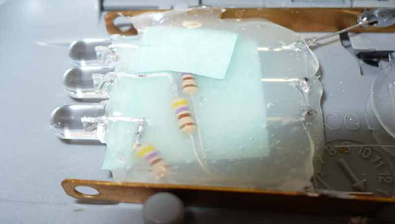

Une idée :
A faire avec de la colle thermofusible haute T° ;)
Mon montage à 2 ou 3 ans, aucun souci de coulure

par contre bien vu YANN le petit montage noyé dans la colle... et ça s'est pas décollé avec la chaleur?
"encore un peu de temps...
Re: Pare soleil - ( electricité )
C'est de la colle haute T°, pas celle des pistolet premier prix. Je l'ai prise chez un grossiste en pièces auto , et elle se pose avec un pistolet de 500 w mini, pas les 75w que l'on trouve à la pelle .
Dans le doute, j'ai quand même mis un adhesif isolant ;)

ok YANN,
j'ai un pistolet pro balaise que j'utilisais mais avec pour moi deux types de colle pro, spéciale bois et universelle... je connaissais pas la spéciale température...
Totor33 a écrit :Bonjour...
On doit pouvoir faire la même chose avec de l'araldite bi-composants non?
Le problème de l'araldite sont les solvants et les compsés epoxy éventuels ,.cela peut bouffer certains plastiques ou le miroir ...
Si pas de pistolet à colle, on peut utiliser des joints colles non acides (à cause de l'oxydation des métaux possibles :( ) . J'ai en tête le Sika 11 que j'utilise pour mes travaux à la maison, mais n'importe quel mastic colle souple pour carrosserie ou pour pare brise doit pouvoir faire l'affaire.
@ Denis
Ce sont en général des colles pour carrosserie ou pour vitres de phares ;)
