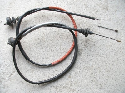

Voici me problème, mon dinosaure a eu l'embrayage refait il y a environ 100 000 bornes quand je l'ai acheté peu de temps après le cable à rattrapage auto était en train de dégager. En fouillant dans les facture de l'ancien proprio j'ai vu qu'une garantie avait déjà été faite un an après le changement de l'embrayage
J'ai laissé un peu couler et sur la route des vacances pif paf pédale au plancher et cable HS. J'ai réussi a trouvé un cable neuf manuel chez un accessoiriste pour rentrer après son remplacement impecable l'embrayage fonctionnait très bien il était souple et aucun bruit suspect.
Et hier, soit environs 3 mois et au moins 5000 bornes après son remplacement rebelotte il a pété sans prévenir.
Pour info tout les cable était made in taiwan , j'ai recommandé un matra chez renault car pour moi le problème ne vient pas de l'embrayage
Le mago qui est un copain a déjà rencontré ce problème sur une clio 4 cable en 8mois en adaptable puis montage d'un origine et plus de problème
Avez vous déjà eu ce genre de probleme ?

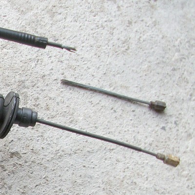

Désolé de vous contredire mais les câbles de Renault ne tiennent pas vraiment mieux que les autres. Le manchon d'entrée dans l'habitacle, en plastique, casse assez facilement et la gaine passe dans l'habitacle.
Par contre, un embrayage qui broute raccourcit sérieusement la durée de vie du câble d'embrayage à cause des à-coups que cela provoque.

Ca y est cable changé et embrayage impec pédale souple ( c'est pas un hydrolique non plus )
Marcel CULLUS le premier cable a pété comme tu l'indique

A mon tour j'y ai eu droit
De plus un bon matin a 6h30 en allant chez un pote pour ensuite prendre le train
Câble rompu net a 10cm après la pédale... pied au plancher au moment de débrayer çà fait drôle...
Fini la route en 5° ( 10 bornes ), laissé l'auto sur un parking de supermarché ( 2 autres potes sont de la sécurité donc sous bonne garde ! )... mon taxi est venu m'y récupérer et on a tout de même pris notre train nickel !
Le soir en rentrant => changement du câble pété ( manuel ) et remplacement en 10mn par un auto... suis reparti avec mon camion !
Une chance j'ai TOUJOURS au moins 1 ou 2 boites à outils ET de la pièce de rechange dans le coffre ( câbles, courroies, sondes, injecteurs, etc... ), çà ne prends pas de place ( dans les 2 coffres latéraux ) mais ainsi ne resterais JAMAIS sur le bord de la route
Je rejoins ce que dit "l'espace" ici => https://www.passion-espace-club.com/view ... =7&t=26024

merci pour le support pontiac, si vous avez le temps, voulez vous faire des bonnes photos avec le cable casse ?? j'ai une idee...

( vais faire une photo du câble rompu => pas la peine d’espérer une réparation de fortune... )

... vais faire une photo du câble rompu => pas la peine d’espérer une réparation de fortune... ) = je parle pas d'une réparation de fortune, mais d'une solution "LIFETIME GUARANTEED"...

bonjour a tous ,pour la qualités des câbles c'est vrais que le made in Taiwan c pas térible mais ce n'est pas l'unique cause,car j'ais eu le cas sur l'espace d'un amis qui a cassé son câble d’embrayage sur la route a 50 km un soir il m'appel pour le dépanner vu que j'ais la pièces d'avance dans mon stock(câble des chez Renault donc bonne qualités),pas de souci je lui change sur place ,un mois après il me rappel ,câble a nouveau cassé !!!????Ce coup ci de jour je commence a lui replacer le nouveau câble et en faite je me suis aperçu que le haut de la pédale ainsi que la pièce mobile ou ce place le câble était dans un état d'usure plus que limite prête a casser et de se fait avec les bavures métallique avais endommagé le câble

Voici les photos
Câble cassé et câble complet Câble rompu pas réparable Attention
Les câbles et tensions ne sont PAS DU TOUT pareils sur série 1 et série 2
Le série 1 ( Ph1 & 2 ) => rattrapage auto sur la pédale => tous les câbles sont identiques
Et pour ceux qui n'ont pas tout suivi sur ce système du II
Le série 2 => pas de rattrapage sur la pédale mais sur le câble ( 2 modèles ) => en rattrapage automatique sur le câble lui même soit en en réglage manuel avec écrou/contre écrou ( ce modèle sur les photos )
Voici les photos

l'espace a écrit :chef pontiac, tous les cables pour frein a main du groupe rino (que j'ai vu/avu sous le main) ont cette termination hexagonale sur les bouts. donc, on peut recuperer beaucoup des parties saines (comme longuer) de cable(seulement l'interieur), le couper a la juste longueur (c'est clair que il faut savoir le coller avec soudure avant le couper) et sans deposer la gaine/envelope du cable du carroserie on peut infiler le cable par l'interieur. maintenant il faut voir comme est sur le II la piece ou s'infille la partie filete pour explixuer en plus.
Euh non je ne m'amuserai pas à cà !!
Le câble d'embrayage subit un effort bien supérieur aux câbles de freins à main !
Même pas la peine de penser a la solution du serre câble ou autre... c'est mort => poubelle !
