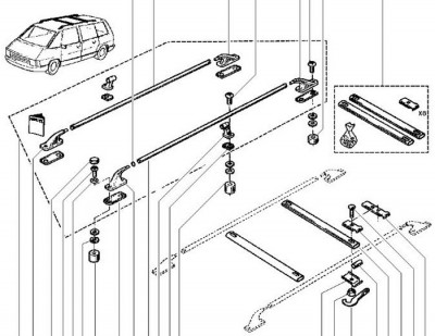

Vu l'arrive d'hiver, je pensais de demonter les barres de toit pour pouvoir mieux enlever la neige. pouvez/voulez vous me doner un lien/aide/astuce ???

bonjour,tu parle des barres qui son sur la longueur de ton espace
si c'est le cas ce n'est pas trop conseiller et baucoup de travail car il faut que tu dé-habille le capitonage interieur pour devisser les 3 fixations et tu vas te retrouver avec des trous sur le pavillon qu'il va falloir boucher

Pas vu passer ce sujet...
Faut juste dévisser les supports de barre... puis remettre les vis avec un joint de silicone costaud ( type spécial EXTÉRIEUR )
Cela ne risque pas de traverser, pas de danger... ya de la marge !
L'ai fait sur mon II... jamais eu aucune fuite...
Elles sont vissées de l’extérieur... m'enfin d'origine... après s'il y a eu bidouilles ( ? )...

miki-61 a écrit :bonjour,tu parle des barres qui son sur la longueur de ton espacesi c'est le cas ce n'est pas trop conseiller et baucoup de travail car il faut que tu dé-habille le capitonage interieur pour devisser les 3 fixations et tu vas te retrouver avec des trous sur le pavillon qu'il va falloir boucher

même sur le 1 ph2
moi c'est d'origine et quand j'ais enlever mon capitonnage pour le refaire un peut j'ais des vis torx a enlever par l'interieur

Les barres s’enlèvent de par l’extérieur ( vis planqués sous des capuchons => attention ils sont collés par du mastic... )
Même sur le Dial pas de trace de ses vis torx...

ok
,donc les vis que j'ais vus son pour une autre chose

Peut-être les renforts intérieurs des supports extérieurs de galerie ( sandwich )... ( ? )miki-61 a écrit :ok,donc les vis que j'ais vus son pour une autre chose

possible!!

comme dit thierry, enlever et revisser avec du silicone...
perso, je laisserai ainsi....
les supports pour les vis sont moulés dans la résine du toit, avec des renforts.
c'est pour ça qu'au début...option avant la construction,
puis tous les modèles en ont été pourvus, restait plus qu'à mettre les barres

merci pour l'explication du démantèlement de barre car j'ai envie de les repeindre au printemps 'peinture a la bombe couleur chrome 'mais es qu’il se remette facilement ?

Aussi simplement que tu les aura démontées...christo18150 a écrit :mais es qu’il se remette facilement ?

bonjour me revoila vue qu'il fait beau aujourd'hui j'ai essayer d'enlever les truc rond qui cache les visse mais j'y arrive pas

comment faite vous pour les enlever ?

Bref ! tout ce qui tombe sous la main !
Normal que cela résiste un poil... il y a de la colle silicone qui retient ce bouchon...

j'ai enfin reussis a demonter les barre
