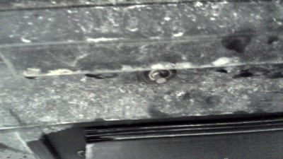

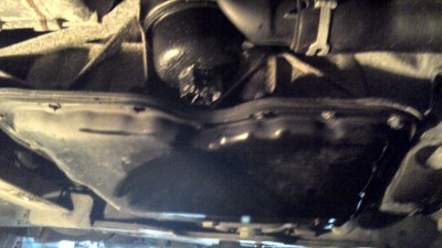

 A proprement parler il n'y a pas de joint sur le bouchon de vidange (comme avant,vis + joint en cuivre)
Excuse moi il y a bien une rondelle sur la vis de vidange,
Celle ci serrait parfaite

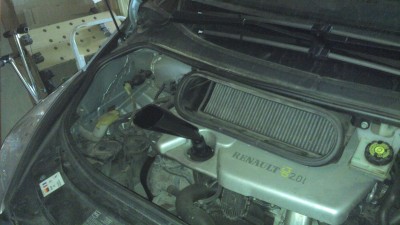

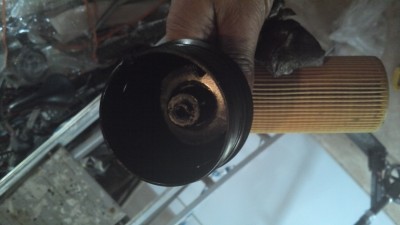

C'est une cartouche filtrante,donc le fitre ce trouve dans un logement (on ne change que le filtre et non le logement et filtre comme avant).
Pour ce qui concerne le joint (3 voir photo) il est a monter sur la cartouche (donc joint = diamètre exterieur du logement).
Et normalement fournis avec tout bon filtre.
Ne fait pas comme moi et procure toi une clé à oeil de 27 mm...la vis est en plastique,donc facilement "foirable"
Personnellement je trouve ce système encore plus simple...et surtout moins chiant ne serrait ce que pour dévisser le filtre avec un clé à filtre,que l'on pourra oublier dans un tiroir avec plaisir.
Pour l'emplacement une fois le carrenage démonter,le filtre ce trouve au milieu,sur l'avant du carter d'huile immenquable.

J'avais vu pour la cartouche de filtre, je connaissais déjà ce système. Par contre son positionnement tête en bas et le fait que ça serve de bouchon de vidange en même temps c'est nouveau et pas con.
Je note pour la clé de 27.
En ce qui concerne l'huile j'ai déjà choppé des infos. Ce sera une huile 5W40 à la norme RN0710. Pour la marque pas trop d'idée, y en a un paquet
Note : par contre sur la photo, même si le moteur semble "à l'envers", la cartouche du filtre semble plus haute que le bas du carter, est-ce un effet d'optique ?
Edition : mal compris la question
Apparemment c'est un joint cuivre standard diamètre 16. Y a t'il un intérêt à monter la rondelle spécifique que tu proposes ?
A ma connaissance pas de difference entre joint en cuivre et ceux avec une lèvre en plastique.
Simplement que d'origine ceux en plastique étaient montés.
Les joints en cuivre sont je pense plus abondants sur le marché et ne devraient poser,sur son apposition,aucun problème.
Pour le dévissement de la vis de vidange c'est un cléf carré de 8

tout d'abord clé de 10 pour enlever le dessous du cache carter d'huile
-  cache carter
-  avec clé de vidange dévisser la vis
ensuite une fois l'huile écoulée revisser avec un joint neuf
-  maintenant on attaque le filtre à huile
pour le filtre à huile clé à douille de 27
(j'ai essayé avec clé à molette mais j'ai pas réussi
vu que c'est en plastique j'ai pas insisté)
-  vue intérieur du support filtre

				voici la suite
remettre le nouveau filtre dans le support et visser
(un joint était avec le nouveau filtre pour le support)

j'en ai profité pour changer le filtre habitacle
le filtre à air j'espère avoir le temps demain
