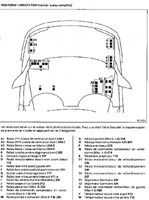

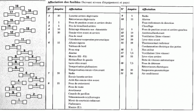

Re: Recherche un plan de la boite à fusible espace II
- Fichiers joints
- fusibles2[1].gif (31.55 Kio) Vu 7714 fois
- relais_espace%202[1].jpg (40.48 Kio) Vu 7714 fois
Les planches de boites à fusibles sont différentes suivant les modèles même de 2.1td, suivant les années et les options.
Le mien , un 2.1td de 95, les n° de fusibles ne sont pas aux mêmes emplacements que sur la planche ci-dessus, les fusibles de réserve non plus, les intensités ne sont pas toujours identiques non plus.
+1par5 a écrit :Les planches de boites à fusibles sont différentes suivant les modèles même de 2.1td, suivant les années et les options
Et pas que pour la boite à fusibles...
Aucun n'a vraiment le même schéma électrique... donc ne pas vraiment se fier aux RTA ou NT ( sauf pour la bonne année pour cette dernière )
Celle que tu montre ne correspond pas au tien... elle est pour le millésime '93 alors que le tien est un millésime '95 !
Le pire c'est les années 94/95 qui ont le plus de différences... années charnières entre le "Ph1" et "Ph2"
