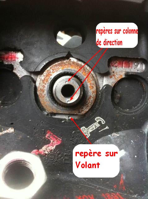

Repérer la position du volant: sur le mien (nico78), j'ai deux points sur l'axe et un sur le volant. Ces trois points sont alignés et serviront de repère au remontage.

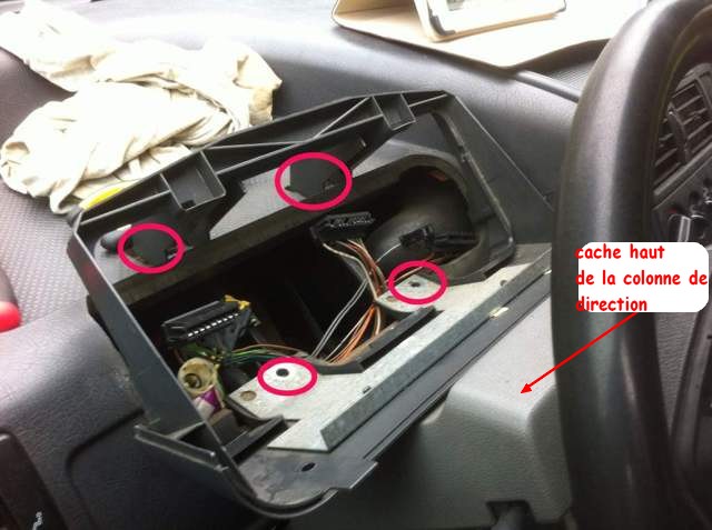

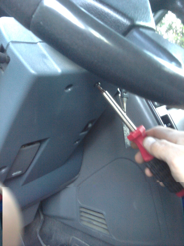

dévisser les deux vis de fixation de la visière de combiné ( encore deux petites vis à scotcher sur le carton, ça va pas arrêter) :wink:
Cela permet d'enlever la partie supérieure du cache en la levant un peu et en la poussant vers l'arrière

Le cache haut de la colonne de direction viendra tout seul après démontage du cache bas de la colonne de direction, voir étapes suivantes.

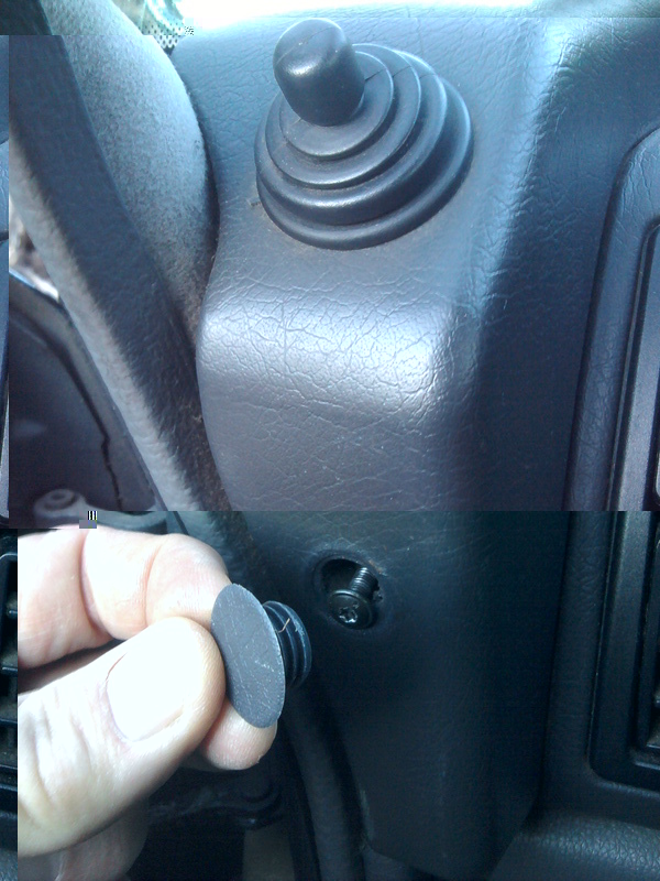

Deuxième étape , déposer la partie supérieure de la planche de bord
déposer les deux crosses latérales de la planche de bord
( encore deux caches et deux vis à coller sur le carton ….....)

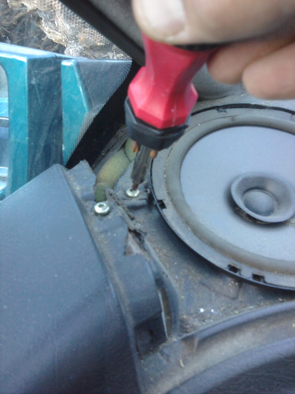

dégrafer les grilles de haut parleur
déposer les cinq vis de l'habillage de la colonne de direction, on pourra alors retirer l'habillage au dessus et en dessous de la colonne de direction

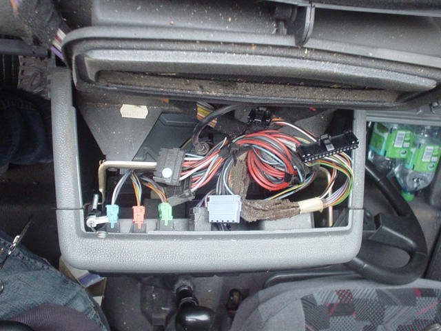

Puis désolidariser la platine de commande du chauffage, dans l'ordre, il faut:
1. lever la planche de bord de 10cm (en prenant garde à pousser un peu la platine blanche à passer)
2. la caler
3. dévisser la vis qui maintient le cable de commande du chauffage (voir photo suivante)
4. enlever la petite plaque en inox (voir même photo suivante)
5. ensuite dégraffer le cable
Le dégraffage du câble se fait en le tournant dans le sens horaire et le poussant vers l'avant du véhicule:
En effet ce cable de commande de chauffage bloque tout.
Une fois ce cable dégrafé, et, bien sûr aussi débranché les fiches, on peut tirer la partie supérieure de la planche de bord vers soi , donc vers l'intérieur de l'espace.

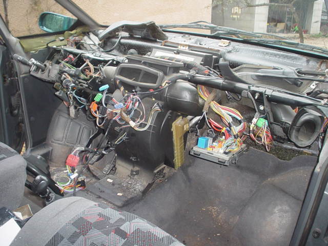

vue des dessous de notre chère espace

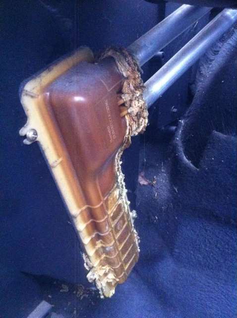

quatrième étape sortir le radiateur
On a enfin accès au radiateur , en jaune
ou ça , pour nico. On voit nettement les traces de fuite du liquide de refroidissement
suite au dessous

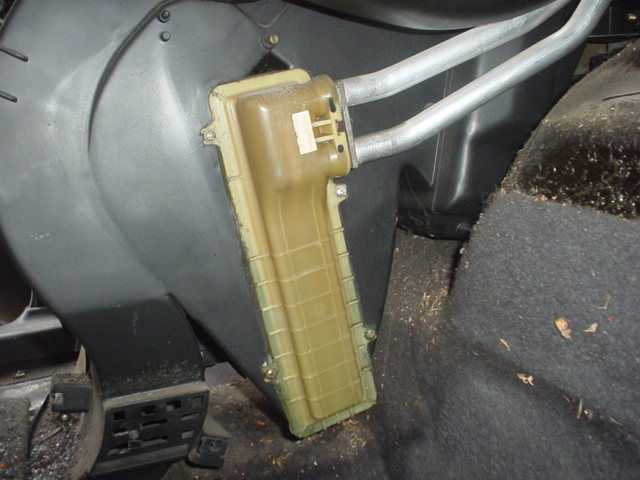

le radiateur sorti , on peut voir son logement
Photo du radiateur de m.dubo, attention, ce qu'on voit sur la photo du radiateur, c'est pas de la rouille, c'est des amas de vieux morceaux de feuille d'arbre mélangées avec du liquide de refroidissement bien épais. Il y aura intérêt à faire un bon nettoyage avant le remontage du nouveau

Ça y est J'ai fait le boulot, le démontage peut être long mais finalement c'est assez simple, surtout avec un peu de patience et en suivant le Tuto.
Le plus ch...t c'est d'extraire le radiateur. Le mien était bien bloqué et il a fallu pratiquement le détruire sur place.
J'ai mis un radiateur récupéré dans un casse.
J'ai fait quelques ajouts et modifs dans le tuto que je mets en pièce jointe.
Pour débloquer un radiateur très coincer, j'ai utilisé la manière forte : Supprimer toute la partie en plastique qui est cassante, du coup on peut voir toutes les sorties de tuyaux du radiateur. Avec 2 gros tirefonds reliés par un plaque métallique, le tout visé dans les tuyaux, ça fait une poignée dans laquelle on peut insérer un bon levier. Important il faut aussi un bout de planche afin de protéger le bloc ventilation dont le plastique noir est assez fin et fragile. Après un bon coup sec et ça vient !
Enfin le joint (en mousse?) entre le radiateur et la boite à air était complétement cramé... il ne restait quasiment plus que du plastique dur et cassant. Est-ce qu'on peut s'en procurer facilement? où? pour combien? ou bien est-ce inutile?
Pour la mousse, j'ai utiliser une mousse d'étanchéité en rouleau qui a une face encollée. Il suffit de la découper en bande de la bonne largeur.
Pour ceux qui ont déjà changé leur radiateur sur espace II, où se situait la fuite? quel était votre kilométrage?
Mon radiateur fuyait mais je ne voyais pas d’où. Par contre il était plein de boue, 241.000 km.
Sinon le temps de récupérer un nouveau radiateur je me demande s'il serait possible de le shunter afin de remettre en eau le circuit, purger et déplacer mon espace?
Sur une 205, j'ai shunté le radiateur avec une pièce de plomberie bricolée avec 2 coudes et 3 morceaux de tubes droits.
En tout cas tout fonctionne, reste le liquide qui a imbibé la moquette, c'est une vraie saloperie !

Merci pour le retour , et pour le complément sur le pdf . En effet le plus gros problème quand on fait une réparation c'est pas seulement la technique elle même , mais l'expérience et la trouille de tout casser quand il faut forcer.
Au cours du temps , les contraintes thermiques sont terribles pour le radiateur , et surtout pour son "logement " d'où probablement les difficultés pour sortir le radiateur, et pour rentrer un neuf.

pour les photos ,la plus intéressante , me semble t il est celle où on voit le logement du radiateur de chauffage. Les autres correspondent au boulot fini donc présentent moins d'intérêt me semble t il. Qu'en pensent titidilitti , nico , et les autres?
Le radiateur nrf est spécial voiture climatisée, ça peut expliquer sa plus faible épaisseur.
En effet , il n'y a pas de robinet sur le circuit du radiateur de chauffage, celui ci participe au refroidissement du moteur contrairement à d'autres voitures.
ça peut expliquer qu'ils aient mis un radiateur plus petit sur les voitures climatisées , ça chauffe un peu moins l'habitacle en été et par contre le radiateur avant est beaucoup plus gros sur les véhicules climatisés.
j'attends un petit peu pour éditer le tuto avec la photo et en insistant sur la difficulté à sortir le radiateur

je crois que, a l'aide d'un pistolet thermique ou d'un feon c'est plus facile de sortir le radiateur.
d'autre cote, une beau photo du radiateur avec le basin detruit, serait de GRAND aide
Je suis d'accord avec toi, mais c'est pas évident de faire la bonne photo, surtout dans le feu de l'action. Moi-même j'en n'ai pas fait beaucoup.
Je n'en suis pas sûr, c'est en plastique thermodurcissable, est-ce que ça le dilate ? Est-ce que ça le rend plus cassant ? A faire avec précaution d'après moi.
Sur la photo du radiateur, ce qui coince c'est vraiment que le tout début, la partie ou il y a les pattes de sertissage, soit 5 ou 6 mm.
Re: démontage tableau de bord, changer radiateur de chauffa
Posté : 29 déc. 2012, 12:36
par l'espace
merci pour une tres eloquente photo pour ilustrer les effects des produites anti-fuite dans le circuit du LDR.
dommage que tu n'as pas chauffe l'endroit, je crois que ton radiateur etait recuperable
