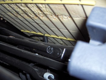

Pouvez vous me dire si le connecteur est le même avec les sièges tournants ?
Suite au post, j'ai regardé sous le siège passagé et je ne vois rien .

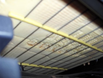

J'ai bien regardé sous le siège et .... rien !
Je vais essayer de vous faire des photos.

Voilà, j'ai fait ce que j'ai pu pour les photos.

Ben alors ?
Personne ne peux me dire où sont ces foutus connecteurs ?
