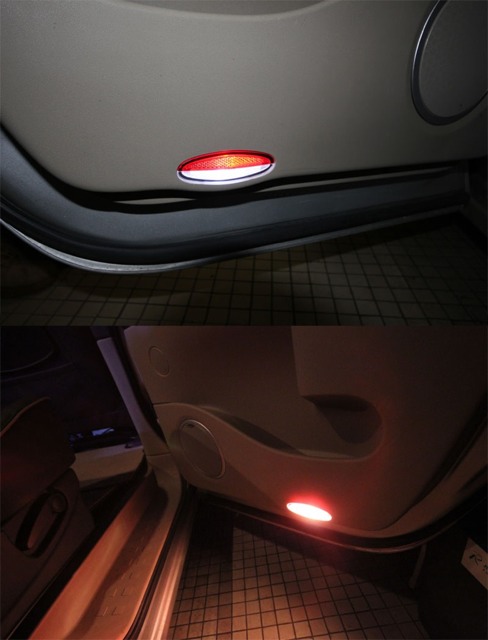

Je vais voir aussi si je peux installer sur les portes les petites lampes blanche et rouge pour avoir de la lumière au pied en ouvrant.

Voilà ce que je voudrais:
J'ai pris la photo à space-man sur un poste du IV ;)

Comment s'appelle ces petites lampes pour que je puisse en chercher :?:
J'ai essayé :lampe pied de porte" et "lampe bas de porte" sur Google mais j'ai pas trouvé :(
Quelqu'un a une référence pour ce temporisateur :?:
Merci :mrgreen:

Bonjour JULIEN
moi je regarderais sur les véhicules haut de gammes en casse , et ferais une adaptation sur mes rangements de portières .

par l'espace
Rémy62 = vous avez une très bonne idée, j'ai pensé à la même chose mais avec des bandes à LED.
On peut en trouver au mètre, alimentation de 12V, très bonne illumination.
On peut même faire une très bonne lampe de travail / secours, avec 20-30 cm de bande à LED et un morceau de ruban magnétique pris dedans un joint de porte d'un vieux frigo. en cas de chute de la lampe, rien de cassée... :wink:
En plus elle est suffisamment flexible pour être posée dans des endroits difficiles.
