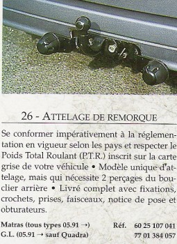

obligation de passer par chez matra
références 60 25 107 041
c'est la seule, les autres ne sont pas prévues pour les quadra !

OK avec Orval pour la réf , mais la photo c'est pour phase 1 .
Un scan de doc de 1993 , il y a même le prix en francs

Je reviens sur la photo postée par Orval et en regardant mieux et en comparant sur ma toto , je me suis trompé . Sur la photo c'est bien un pare chocs de phase II . Pour info l'attelage sur mon phase I Quadra , en réf renault est fabriqué par Westfalia et je pense que pour phase II ce doit être idem .

Je ne veux pas affirmer mais j'avais comparé quand j'avais les 2; le wesfalia du 1 phase 2 doit monter sur le 2 en modifiant les supports de prises car sinon elles sont derrière le pare choc. Il faudrait le placer en position pour confirmer.

confirmation pour romop, les points d'ancrage ne sont pas les mêmes, mais c'est modifiable pour celui qui sait manipuler le poste à souder !
mon post parle de l'extrait du catalogue 1991, soit le premier.
j'ai "donné" un attelage espace 1 phase 2 à quelqu'un qui l'a installé sur un espace 2, mais qui a dû le modifier un peu.
non quadra, à la base.
vincent
