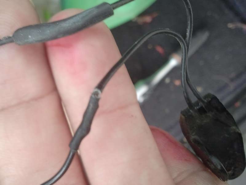

Salut à tous,
Je suis passé par la case démontage de rétroviseur hier pour la sonde, voila le verdict :
Le fil était sectionné au niveau d'un manchon : sonde changée par le premier propriétaire il y a 15 ans (sous garantie).
L'oxydation est remontée dans le fil jusqu'à la sonde , donc fabrication de la nouvelle sonde selon tuto et dépose du rétro pour repasser le câblage car oxydé lui aussi :(
Merci pour le tuto :)
Au passage, sous le rétro et sous les joints : donc inlavable correctement sans dépose :
Je crois que vais aller voir l'autre coté dans les jours à venir : 15 ans de m ... cela commence à faire :lol:
Il fait des petits sous la jointure du rétro lui aussi quand je lave le III à la haute pression :(

Ça prouve que la réparation sous garantie a été faite par dessus la jambe car normalement ils auraient dû remplacer la sonde en partant de où elle est branchée, pas en coupant les fils.
Je suis sûr que si j'avais fait la réparation chez Renault avec le devis à 150€, ils auraient fait pareil et empoché la différence !
Par contre je n'avais pas ces saletés après 12 ans ... C'est quoi ? De la terre ? Un nid de bestioles ?

Re: [Tuto] Réparation sonde de température extérieure
Je pense qu'ils se sont fiés à la MR qui dit de couper et de poser en manchon selon la NT je ne sais plus quoi ... je l'ai relu hier en cherchant les valeurs de mesure de la sonde. Une aberration pour aller au plus simple :roll: ...comme pour les PMH en SAV ou sonde Lambda :roll: :roll:
Le dépot de cochonnerie vient des chutes d'arbres ... du moins de feuilles et épines des différents endroits habités et de boulot avant la voiture de fonction. Un véritable humus à lui tout seul :!:
