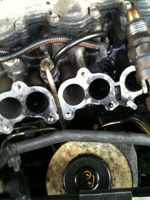

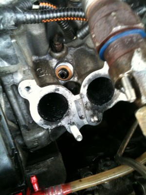

Un de mes amis à un soucis avec son 2.2 DT de 2000 qui a 215 000 kms
Démarrage à froid impeccable
Dès qu'il chauffe un peu et qu'il dépasse 3000 tours, il semble tourner sur 3 pattes et on entend du bruit dans le collecteur d'air
Donc démontage et là--> grosse calamine noir dans certains collecteurs
Je diagnostique donc que les soupapes d'admission ne ferment pas bien quand l'échappement fait son boulot
Suis je dans le vrai ?
Si c'est çà, que me conseillez vous pour décalaminer ces soupapes sans déculasser.
GO dans les cylindres par puit de bougies de préchauffage, ou alors liquide de frein ou alors un autre produit dans le GO ?
Merci de vos éclairages

Je commencerai par vérifier le bon calage de la distri :!:
Ensuite les linguets, poussoirs hydrauliques et usure de l'arbre à came ...

certainement comme tu dis les soupapes Echappement... j'ai pareil que lui sur mon 3 2.2td de la calamine dans ce collecteur d'admission (avec un problème injecteur) et dans les puits de bougie moi c'était du GO, mais quand je roulai avec il ne voulait plus du tout freiné( pédale dur) (peu être du au tremblement du moteur qui ballote de partout)
Y a des produit pour nettoyer sans déculasser mais bon moi perso je déconseille ces produit là (certe ça décalamine, mais le soucis qui ne dit pas que le reglage de ces soupapes ne soit plus régler normalement). sinon y a plus qu'à déculasser !

Je relis le sujet ... Une EGR hs peut faire la même chose (3 pattes, bruit, suies grasses +++ )
Il fait quoi comme parcours ce 2.2 dt :?:

+1 mais rien ne t'empeche de nettoyer le collecteur au karcher et tes conduits à l'essence et chiffon et beaucoup d'huile de coude :wink:
vu que le collecteur est déposé ,rien ne t'empéche de déposer le cache culbuteur et vérifier tes linguets :idea:

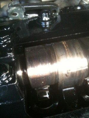

Donc démontage du cache culbuteur pour voir la tête des linguets.
Pas la peine d'aller jusque là.
les cames sont rayées
Ce haut moteur a tourné sans huile !!!
gros plan
gros plan
NB: La vanne EGR avait été remplacée par une neuve
A suivre dès qu'un AAC aura été trouvé à la casse
Cà lui fera une distri neuve au passage

Ce n'est pas la meilleure des nouvelles mais pourquoi et comment ce haut moteur à tourné sans huile et surtout est ce que l'usure de l'AAC est la seule consequence, n'y a-t-il pas d'autres dégats ailleurs du faut que ca a tourne a sec ??
Je ne sais pas si le Rhino est toujours dans ses "soldes" d'AAC mais il y a peu on a vu des tarifs neufs plus qu'interessants car trouver un AAC d'occase en état ce n'est pas forcement chose aisée.

Pas sur du manque d'huile, il y aurait des dégats ailleurs : turbo, bas moteur ou segmentations :(
Il reste plusieurs causes:
- intervalles de vidanges non respectés et donc partie hydraulique des poussoirs encrassée +++ et pas la bonne pression sur l'arbre à came ou gicleurs encrassés :(
- trop de petits tajets ou "tirage" à froid façon bourrin :( ... il faut environ une minute pour un remplissage optimal des poussoirs et donc de la bonne pression sur les linguets et l'arbre à came ;)
- mauvaise huile ...

Ne pas oublier non plus la pompe à huile...
- beaucoup sont obstruées ( j'en démonte assez pour le voir ! )
- voir la couronne d’entrainement... sur la plupart les dents sont devenues presque inexistantes !
