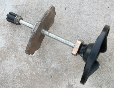

Vous en avez marre du serre joint qui ripe pour renter le piston de votre étrier de frein
LA solution...
Après la décolleuse de pneus Made in Home... je vous présente :
Le repousse piston
Oui je sais... les 1° prix ( plutôt daube ) est a 10€ et ensuite il y en a à tout les prix... mais quand l'on la flemme de faire 50 bornes, le temps perdu, dépenser 40€ au centre auto... et besoin sur le champs => pas le choix !
Quelques écrous...
Une molette de serrage de roue de secours de Twingo ( filetée à l’intérieur )
Un morceau de tige filetée...
une vieille plaquette...
Un poste à souder...
Et c'est parti !
1 petite heure plus tard le temps de trouver le nécessaire, ajuster tout çà... voilà le résultat
Testé et approuvé sur quelques étriers a disposition !...
Les gars a vos outils !
Le repousse piston Made In Home =>>>>

Belle réalisation !
