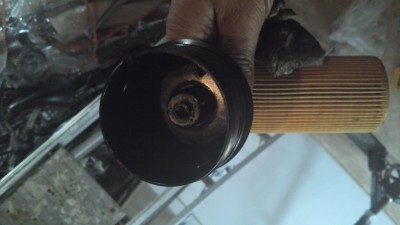

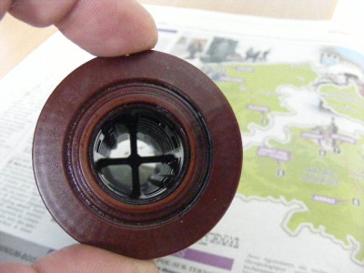

Je viens de finir la vidange moteur et, en débarrassant le sol de ma fosse, j'ai retrouvé un ressort qui provient sûrement de l'intérieur du boîtier de filtre.
J'avais laissé tomber ce boîtier et il avait éclaté en 2 morceaux : le corps lui-même et une petite pièce en plastique qui vient s'encliqueter au fond;

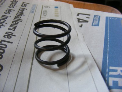

je n'avais pas vu ce ressort qui mesure 26 mm de diamètre et 25 mm de hauteur car j'ai rangé la fosse après avoir fait 60 kms.
Quelqu'un sait-il où est la place du ressort?
Est-il important qu'il soit présent? (Question idiote peut-être car, s'il n'était pas nécessaire, on ne l'aurait pas mis!)
Merci de vos conseils

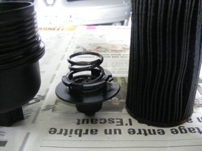

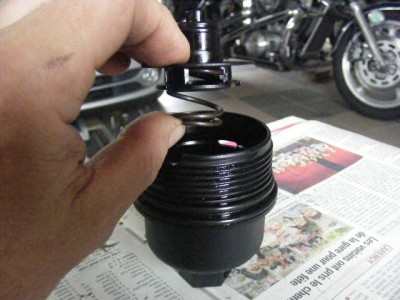

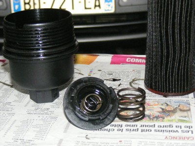

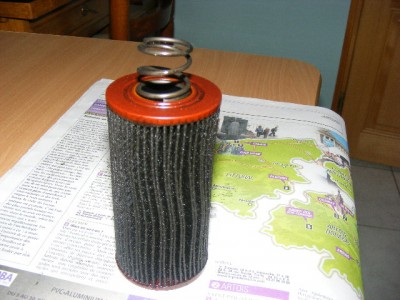

Voici des photos de l'ancien avec le ressort.

Moi non plus, je n'avais jamais vu de ressort; il doit être caché sous la petite pièce qui s'encliquette au fond du porte-filtre.

Le porte-filtre est tombé et il s'est séparé en morceaux : j'en ai retrouvé 2 tout de suite puis un 3ème (le ressort) une fois la vidange finie.defy 33 a écrit :bonjour

A y est!
J'ai démonté le filtre à huile. Seule, l'huile contenu dedans a coulé.
J'ai trouvé la place du ressort ; c'est bien sous la pièce qui s'encliquette au fond du porte-filtre.
