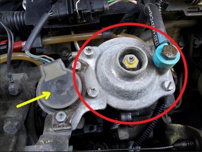

La fameuse membrane LDA qui était percée, c'était ça ? (la flèche jaune)
Et que signifie LDA svp ? Merci d'avance :)

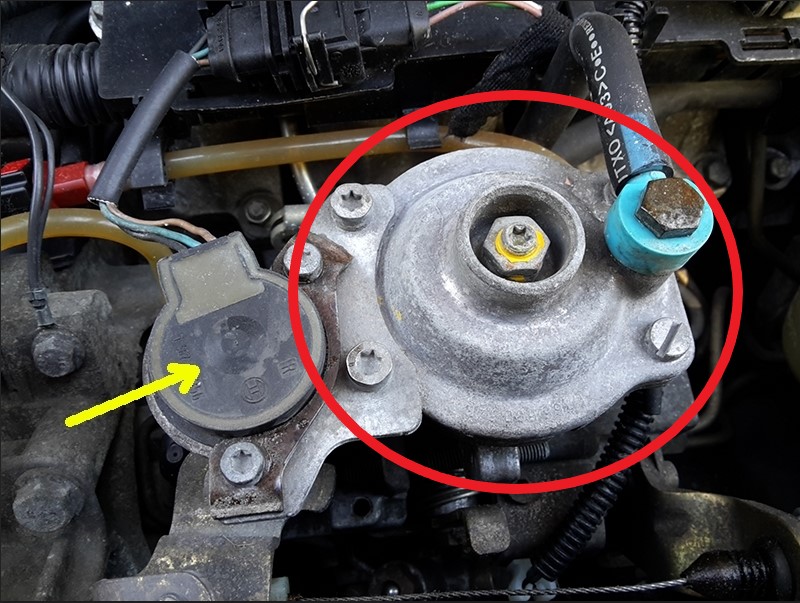

Je rajoute deux photos :

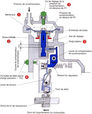

en jaune capteur de charge ( en gros position de l’accélérateur)
en rouge LDA
en 1 membrane de LDA
https://www.asdm.fr/sites/default/files ... source.pdf

De temps de temps, je fais un peu de théorie :)
Je n'y connais pas grand chose.
J'ai trouvé cette vidéo Youtube qui donne de bonnes explications aussi.

Ce que tu montres avec la flèche jaune n'est autre que la résine de protection du potentiomètre. Pas de membrane là. La membrane est dans le dispositif de surcharge...

Quelques photos commentées :
Capteur de charge
Système LDA
