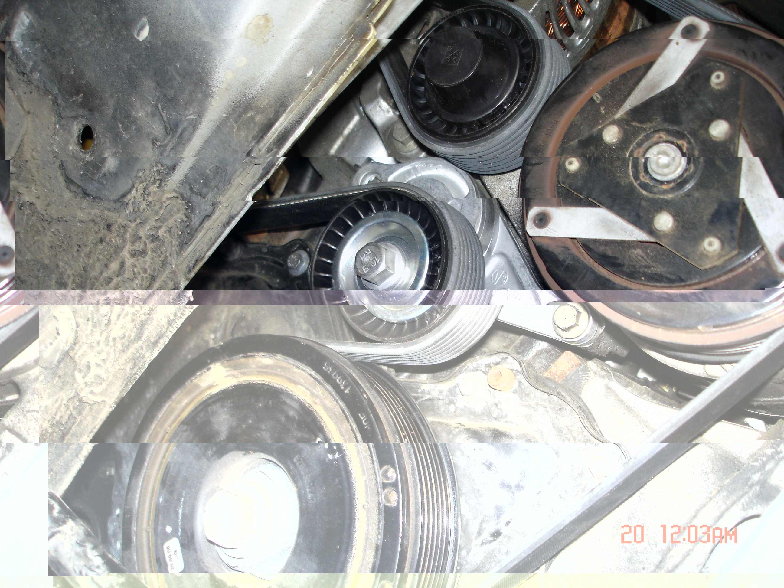

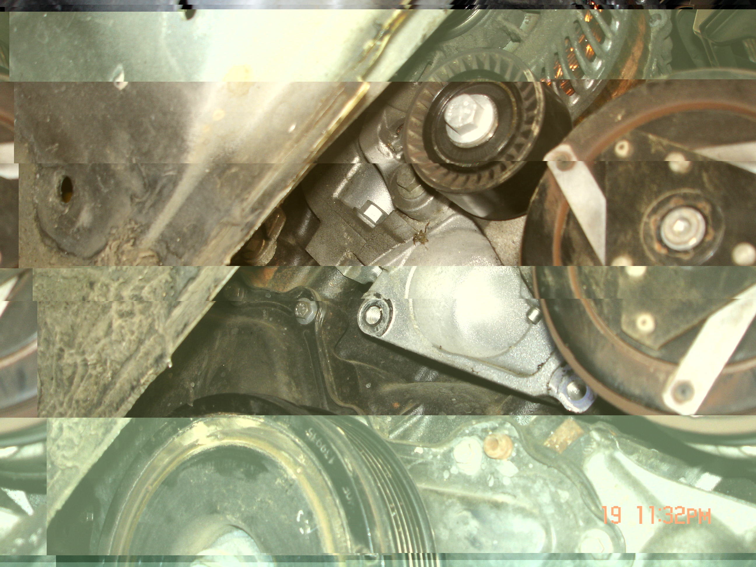

Nous avons cette vue magnifique!!!
Vers le haut pas beaucoup de passage donc tout ce passe en bas!
4)Ensuite l embout(douille Tork T50 que j'ai été obliger d'acheter 10 euros en urgence ) car j'avais bien une clé T50 normal mais ca passe pas!!!!!Comme ceci c'est nickel sur douille 3/8 pouces pas essayé sur la 1/2
5)Détendre la courroie en tournant dans le sens horaire avec cette clé le galet tendeur (pas évident car très dur et peu de passage!!) et enlever la courroie
6)desserrer les deux vis M8 (clé de 13mm)du galet tendeur et le retirer

7)puis le galet enrouleur (enlever le cache boulon noir vous avez acces á la vis)
8)Remettre le galet enrouleur neuf et son cache ainsi que le galet tendeur(il a une aiguille pour le garder détendu pour faciliter la mise ne œuvre de la courroie neuve...)
9)puis la courroie suivant ce cheminement pour mon moteur
