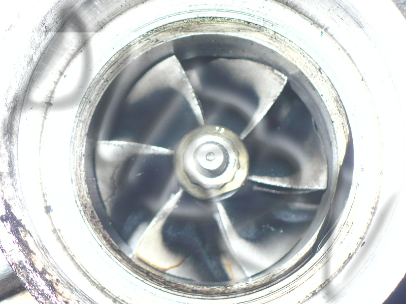

Voici quelque photo du turbo , les photo ne sont pas top mais bon on voit bien les hélices sont dans un sale état
Re: turbo espace 3 2,2dt
Vu la tête c'est mort
De plus il manque un écrou ( ce serait bien lui qui a mis les ailettes dans cet état )

Salut pontiacpontiac a écrit :Salut,
Vu la tête c'est mort![]()
oui c clair il est mort de chez mort et bien vu pour l'écrou de l'axe car pas facile a voir sur la photo

mais dit moi comment il a pu ce retirer vu que c un pas a l'envers ?pontiac a écrit :Trop facile vu la quantité qui me passe entre les mains...kaiser a écrit : Salut pontiac

Et en plus avec du frein filet dessus
c'est qu'il avait pris un coup avant alors ... un défaut d'équilibrage avec de telles vitesses de rotation, cela fait des trucs impensables
Je m'inquièterai de savoir ou il est passé , lui, ses fragments et les bouts d'ailettes

pub2n a écrit : Je m'inquièterai de savoir ou il est passé , lui, ses fragments et les bouts d'ailettes![]()
Surtout quand l'on sait qu’après lui... c'est direction les cylindres
Un turbo de mémoire... c'est ~19000 trs/mn

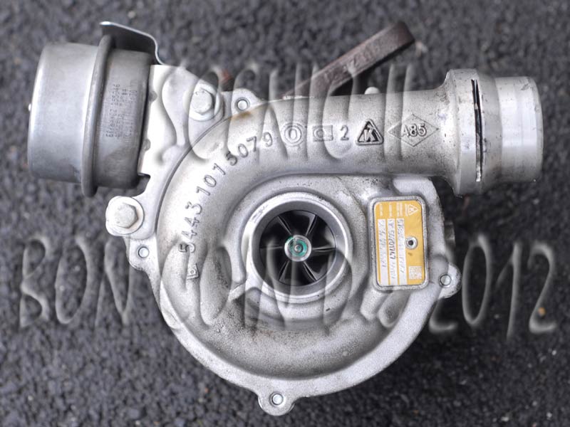

Pour info, voici un turbo de 120 000 kms déja un peu usé ... Et un "neuf" de Scenic II 1.5 DCi à géométrie variable de 20 000 kms :
