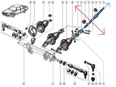

oui effectivement en faisant des recherche je sui tomber sur schéma qui est celui des renault 25
mais les bague sont compatible d'aprés les référence Renault
je supose donc que la colonne d'une renault espace est pareil que celle des 25 :?:

c'est se que je conter faire surtout que je ne c'est pas le quelle est cassé
Scénic III TCe 130 Bose
Messages : 10590
Re: origine aiguilles roulement tombées sur tapis conducteur
même principe en effet.
pour y arriver, démonter le vide poche gauche, ensuite le cache colonne, le volant, la coquille inférieure, la coiffe de compteur, le cbloc instruments et le restant de la coiffe (inférieure), la coquille supérieure et puis t'as accès à 4 gros boulons/écrous de 13.
une fois désserré, reste à déconnecter le neiman et virer le boulon de maintien du croisillon (à regraisser ensuite).
ça va assez vite à faire 8)
