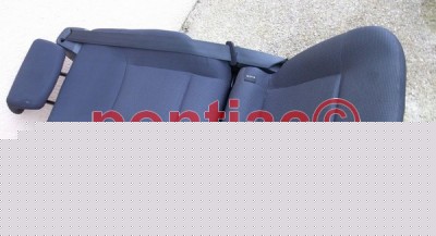

marron glacé a écrit :eh, les amis... avant de vous avancer en riant, essayez
Tu crois que j'ai fait quoi avant de répondre plus haut...
Je m'avance rarement sans avoir une réponse concrète
Donc oui... effectivement je peux me permettre de rire...
La preuve par l'image ( pas du rire...

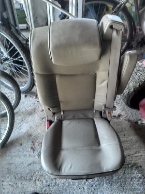

Re: deplier un siege
Bonjour pontiac,
Sur le mien à glissières, ça semble impossible

c'est vrai il faut forcer un peumarron glacé a écrit :Bonjour pontiac,

+1defy 33 a écrit :c'est vrai il faut forcer un peumarron glacé a écrit :Bonjour pontiac,
Sur le mien à glissières, ça semble impossible![]()
Beaucoup plus "raide" a déplier qu'un siège de II ou de III !

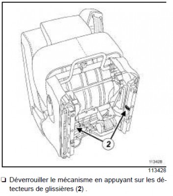

Pour déplier le siège facilement, il est nécessaire de l'installer dans la voiture (dans les rails du plancher) mais on peut faire autrement...
En effet, une fois placé dans les rails, deux détecteurs situés dans les glissières du siège se déplacent et autorisent toutes les positions (dont le rabat total du dossier).
Pour déplier le dossier en dehors du véhicule, il suffit d'actionner ces détecteurs qui déverouilleront le mécanisme. Attention : une fois le mécanisme ainsi déverouillé, des crochets en acier apparaissent latéralement sur les glissières, il ne faut surtout pas remettre le siège ainsi sur les rails sous peine de les rayer (de plus, vous n'y arriverez pas). Il suffit alors de "simuler" que l'on retire le siège en tirant la sangle (avec boucle rouge) à l'arrière.
Si ces indications ne sont pas claires, il suffit de bien chercher le mécanisme sous les rails du siège et de manipuler ces fameux détecteurs, vous comprendrez tout seul (les crochets latéraux apparaîtront avec un gros clac)...
