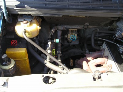

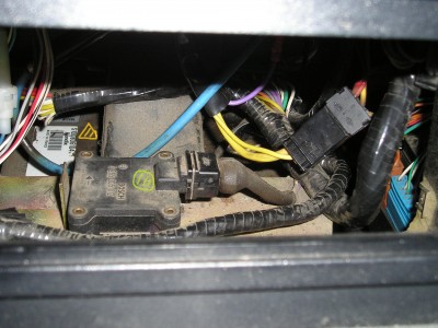

Re: RECHERCHE INFO CABLAGE J117
Photo pour Mr "l'espace"
Sous console intérieure
Marqué d'un triangle jaune = calculateur général
Marqué d'un rond vert = capteur de décélération exclusivement Quadra
Sous le capot
Marqué d'un carré rouge = calculateur ABS
Marqué d'un rond bleu = bloc hydraulique ABS
Marqué d'un rectangle vert = cartouche clim
