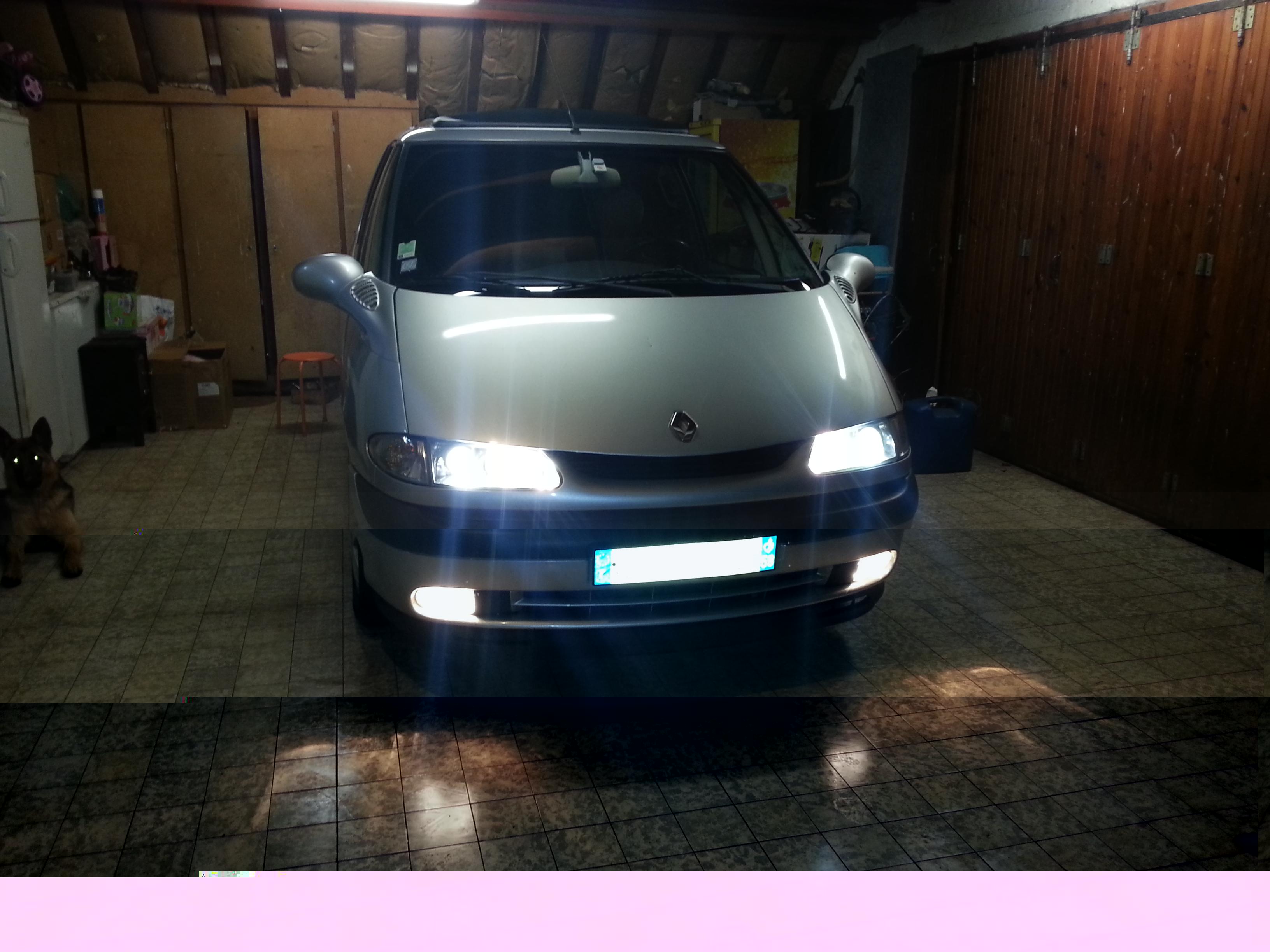

par EAime
Bonsoir Alain,
Voilà un aperçu des mien :
Uploaded with
ImageShack.us
Amitiés - Eric
.... bel écairage
.... as-tu mis ton III en mode hibernation et/ou collector
