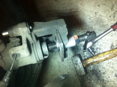

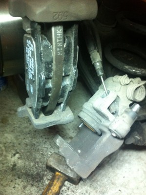

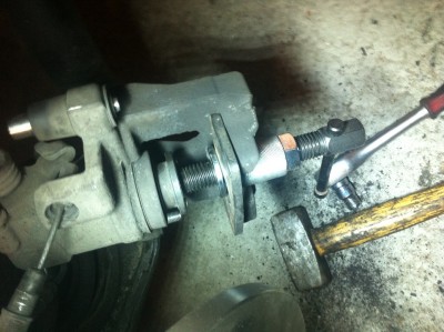

				la re re re suite

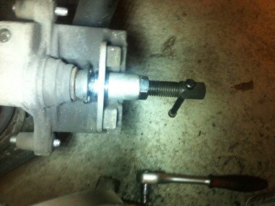

-  les deux ergots se logent dans le piston, cela va nous permettre de le faire tourner afin qu'il rentre dans son logement, il est utile de temps en temps de vérifier le niveau de liquide frein dans le bocal, on ne sait jamais si après le changement de deux disques et d'un jeu de plaquette neuves, il veuille dépasser le niveau maxi, pour ma part, j'ai utilisé une pipette à sirop (pipette pour doliprane enfants) pour enlever l'excédant

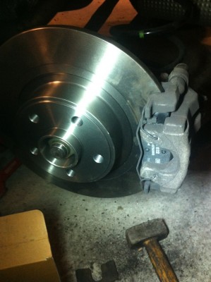

-  voilà c'est rentré!!! maintenant après avoir nettoyé à la brosse métallique les parties de l'étrier on refixe la partie fixe de l'étrier sur la fusée sans oublier de mettre du frein filet sur les boulons de 18!!
-  une fois la partie fixe de l'étrier replacée, on place les nouvelles plaquettes en faisant très attention aux plaquettes internes, elles ne peuvent pas être inversées (Gauche et droite), sinon la plaquette ne s'usera pas uniformement
-  on remonte la partie mobile (frein filet bien entendu sur les pas de vis des boulons colonnes) et faisant attention aux clips des plaquettes intérieures, puis on replace le clip de maintien au niveau de la plaquette extérieure
-  on replace le cache moyeu, la roue, et tout et tout!!
