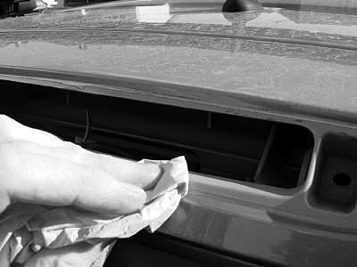

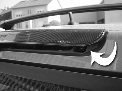

Salut, l'étanchéité au niveau du 3ème feu stop est assurée par une simple mousse adhésive. Il te suffit de déposer le feu (2 vis Torx à retirer) puis de bien nettoyer la mousse collée sur le feu et l'ouverture sur le hayon.
Pour nettoyer au mieux la mousse, je te conseille de passer le feu sous l'eau. Brosse à dents avec liquide vaisselle afin de débarasser la mousse de la poussière et des saletés qui s'y trouvent (et qui à force colmatent la mousse).
