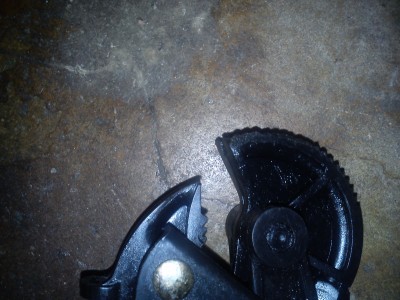

j'ai déshabiller est effectivement les dent me semble usé , car elle se trouver sur la 9éme dent et apré quelque appui sur la pédale et passé sur la 12éme puit certaine sont lissep23 a écrit :Le clic pourrait venir du rattrapage automatique a la pédale,de plus si la vitesse passe mal par moment,il serait interressant de regarder si tu n’es pas en bout de réglage!
a savoir que le câble plus biellette a était changer en novembre 2012 et l'embrayage a a peine 100 000 kilomètre (presque 4 ans )
est t'il complexe de la remplacer au vaut mieux laisser faire un pro

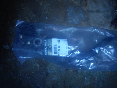

salut un peut de nouvelle je viens de finir de remonter la pédale et fait quelle que kilomètre et les vitesse sont redevenu comme avant meme la marche arrière qui avait tendance a craquer quand elle a bien tournée et la plus rien
c'est comme même un peut galère a monter surtout le ressort entre la pédale de frein d’embrayage le principale c'est que sa fonctionne
photo de l’emballage avec la référence 80€66 ttc
l'etat des dent

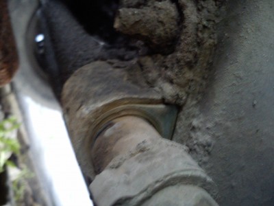

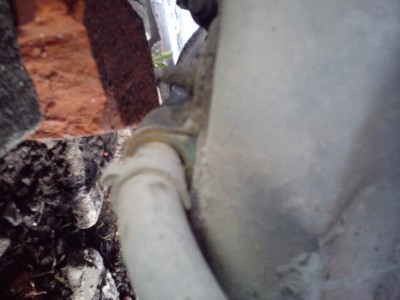

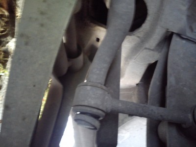

puit j'ai vérifier mon train avant voici les photo des piece que je panse en cause car les jante et les cardant son en bonne état
c'est pièce doive être remplacer d'urgence

les coussinets de barre stab ne sont plus dispos chez renault
les bielletes, en sasic, un peu partout sur les différents sites de vente en ligne

salut voila touts est remplacer les cousiner Renault en avait encore en stock avec des écrou enfin de compte au démontage je me suit aperçue que c’était plus les écrou qui se fixe au chassie qui avait du jeuxcris59 a écrit :a minceorval56 a écrit :les coussinets de barre stab ne sont plus dispos chez renault
les bielletes, en sasic, un peu partout sur les différents sites de vente en ligneje vais essayer de les trouver dans des magasin de vente de pièce
merci de l'info
merci pour votre aide
