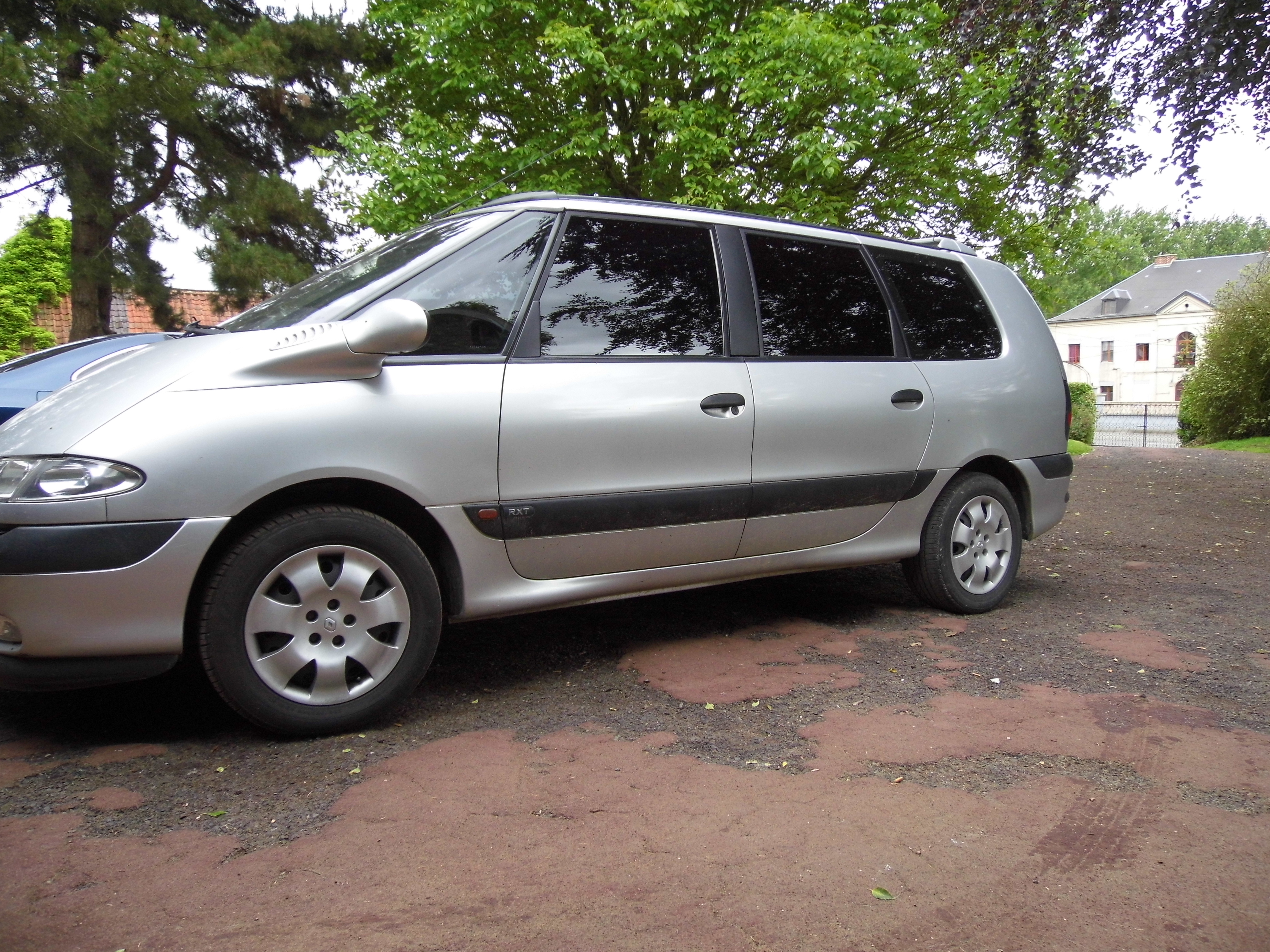

suite à la demande d'anciensafraniste ,je crée ce tuto pour tous véhicules :wink:
poser le film coter colle sur la vitre mouillée
mettre un chiffon doux autour de la raclette pour ne pas rayer le film
chasser le maximum de produit et de bulles
laisser une espace pour le joint et eviter de decoller le film
le film se forme avec la chaleur
vitre terminée
vitre terminée
vitre remontée
vitre remontée
1 coter de fait
1 coter de fait
pose de film teinté sur les vitres
Posté : 09 juin 2014, 17:17
par anciensafraniste
Et voila ...............derniere vitre terminée ( custode avant ) les plus difficiles a faire :mrgreen: :mrgreen: :mrgreen:

Eh bien voila ........................le rallonger a eu le meme traitement pour les vitres que le 16v :lol: :lol: :lol: :lol: :lol:
