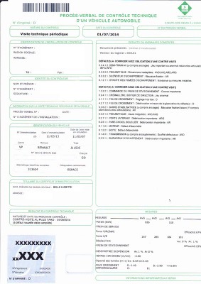

Mais avant tout : qu'est ce qu'il y a sur le contrôle technique, si tu peux met un scan (ou une photo) du CT en cachant les données personnelles (nom, adresse, numéros voitures, adresse du CT ...) seules les données techniques nous intéressent.

J'essaye de trouver comment poster la copie de mon CT...
Bon, j'ai fait la manip... J'espère que ça a marché. Merci.

un peu grande la liste du CT

Désolée, j'ai fait comme on m'a dit 600x800 pour le format.
Grande ? Vous voulez dire longue ?

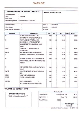

j'ai reçu mon devis...
J'aimerais votre avis, et ce que je peux demander pour l'alléger ? Y'en a pour une petite fortune. De plus, je ne comprends pas bien pourquoi il parle trois fois de rotule de suspension ... Il n'y en a que deux, non ? Et pourquoi, pour le même boulot, les prix sont différents.
Voulez-vous bien me dire ce que je pourrais raisonnablement négocier et comment ? Merci encore une fois

Re: Verte
Il en parle 3 fois car 2 lignes en haut pour la main d'oeuvre du changement (d + g), et une ligne en plus pour les pièces
Re: Verte
.... relis à nouveau attentivement ton devis, c'est tout à fait cohérent

un filtre de gasoil bouché = moins gasoil qui arrive au ppe, manque du debit, manque de puissance du moteur et difficultees au demarrage . vous avez pas dit que votre voiture presente cettes sympthomes
filtre air = vous avez dit q'il est recent, donc des photos avec vaut plus que des mots
filtre huile = biensur q'il est bon a changer, mais vue l'age de la voiture, un bon lavage du carter d'huile et du crepine avant de metre filtre neuf et huile frache, s'impose si on veut faire les chosses comme il faut
huile de synthese = vue l'age du votre moulin et la gradation d'huile racomandee d'origine, si vous voulez metre ça, autre que plus fumee et plus conso d'huile, je vois aucun resultat
additif = de nouveau, vue l'age de la voiture, un nettoyage du reservoir et soutout de la crepine dedans s'impose en avant, sinon, toutte la salette dedans va se retrouver a bloquer la crepine et le nouveau filtre de gasoil . un autre aspect important a penser, c'est possible que l'aditif va metre en evidence l'usure des injecteurs, donc plus gasoil, donc plus noir sur evacuation, et evident plus conso
rouler soutenu = sans savoir l'etat du votre distribution, l'etat du votre systeme de refroidisment et les interventions faites pour le mantenir au niveau reçu pour un rendiment energetique optime du moteur, je me permets pas de vous conseiller ça
pour la vanne EGR + il est bon de lire au moins ça http://fr.wikipedia.org/wiki/Recirculat ... chappement pour comprendre mieux comment se fait cet proces . mais soyez tranquile, votre moteur n'a pas cette connerie .
si vous avez des questions ... ???
Re: Verte
Les premières vannes egr sur nos Espaces datent de 1995-1996 sur le II et sur tous les diesels ensuite, tu es sauf
Un conseil simple, fuit le gars qui t'a parlé d'EGR sur ton I

L'espace : tes conseils sont bons, mais tout le monde n'a pas la possibilité ou les compétences pour suivre tes conseils.
Re: Verte
...j'ai la mauvaise habitude de dire la verité ...
comme mecano, on peut pas dire a une personne que avec un flacon de "potion magique" on refait une voiture de 27ans a neuf
d'autre cote, la personne a le droit et obligation d'etre informée, pour sa propre securité financiere et physique
dpdv technique, il me semble que j'ai demande quelles sont les possibilités et vu le reponse reçu, je crois pas que j'ai liste des travaux compliquees ...
il faut avoir l'endroit, caisse a outils , eventuel un aide et huille de coude ....et des serviettes
mais vu que nous sommes au 20-eme msg et aucune photo de retour, deja ...

D'où ma question... Mais personne ne m'a parlé d'EGR pour mon n'est-ce-pas-ce en particulier, j'ai trouvé ce truc en fouillant et constaté que cette m... existait sur des voitures et posait problème... Je me demandais donc si ma merveille d'auto avait cette tumeur. Soulagée d'apprendre que non. Merci.pub2n a écrit :Bonjour
