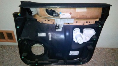

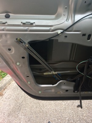

le fautif, que j ai retiré avec pas mal de galere, mais on va y revenir.
sur la photo j'ai coupé un cable, voila pourquoi il présente ici, avec son moteur (la pièce noire)
en gros plan le moteur, ce coté du moteur va se retrouver cote portière extérieure
dans mon cas le câble s'est enroulé n'importe comment, c'est la raison pour la quelle j'ai racheté un kit avec moteur.
la différence de prix est de 60 euros entre le kit avec et le kit sans moteur.
aucun regret de ce choix, je pars avec un moteur neuf et sinon il faut mettre le câble en place. il y a une vidéo sur youtube. ce n'est pas très complique mais pas simple
en bleu c'est la partie fautive, cette petite pièce en plastique de rien du tout qui casse.
le câble est fixé sur cette pièce bleu
le câble se retrouve libéré......
c'est cette pièce qui est fixée sur le lève vitre.
dans le nouveau kit elle correspond à la pièce blanche sur le rail.
sur cette piece il y a au dos un petit ergot qui passe dans le trou de la fenetre.
sur cette ergot on viendra fixer une épingle pour solidariser le leve vitre à la fenetre

c'est donc cette pièce qui fixée sur le rail du lève vitre . Elle fait la jonction avec la vitre.
l 'agrafe viendra derrière la vitre solidariser le tout.

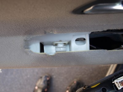

dévisser la vis torx derrière la poignée après avoir soulever le petit cache
La, le coté que j'aime pas commence, il faut déclipser la contre porte en commençant par le bas.
comme vous le savez, certaines attaches vont casser....
quand la contreporte est un peu declipsee, il faut retirer l'ampoule . Elle sort facilement (en tournant un quart de tour)
attention, elle est dangereusement chaude!!!!!

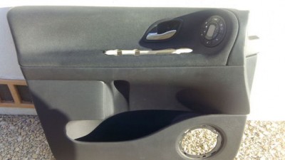

on continue le déclipsage de la contreporte toujours du bas vers le haut.
quand tout est declipsé, la contreporte tient toujours par le haut.
la, il faut soulever la contreporte par le bas, pour aller déconnecter le module de ventilation-climatisation: c'est un connecteur simple à retirer.

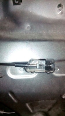

on retire la contreporte en la soulevant verticalement de bas en haut; mais il y a toujours un truc qui coince!!!!!
et oui c'est le cable d'ouverture de la porte qui est relié à la poignée d'ouverture intérieure.
coup de bol, il est super cool à enlever et remettre: c'est comme une petite boite qui s'ouvre en deux.
on obtient cela:

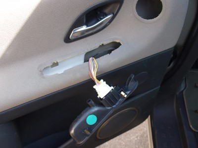

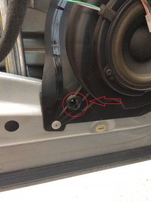

je vous met les photos du haut:
mes photos:

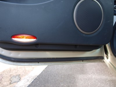

julien.b59
Messages : 2942
Re: Re : [TUTO]Remplacement lève vitre AR
espace 51 a écrit :
C'est ces loupiotes bas de porte qu'il faudrait que j'ajoute sur min II ;)
Elle se declipse facilement :?:
Merci :mrgreen:
espace 51
Messages : 986
Finition : Intens
finition : [Aucun]
julien.b59 a écrit :
Merci :mrgreen:
slt
peut pas te dire je ne les es pas démonter :) mais je croit qu'avec un petit tourne vis sa se retire facilement. :wink:

je viens de le faire sur ma voiture porte arrière gauche j'ai changé le mécanisme et comme un con j'ai commandé le moteur avec bha c'est pas grave j'en aurais un en rab mais ca m'a coûté plus de 100 euros chez os.....o
petite astuce que j ai trouvé nul part moi c'est une privilège et pour devisser l'ecrou M8 qui se cache derriere le haut parleur casser le petit rond en plastic ici pour accéder á l écrou
puis pour décoller l'anti bruit ( j'ai découvert ça sans le faire exprès)laisser la voiture en plein cagnard et ca ce décolle tout seul
ne pas oublier de descendre la vitre a moitier pour declipser l'attache de la vitre derriere le mecanisme et ensuite de monter la vitre á la main et de la scotcher
petite astuce aussi pour sortir le mecanisme l incliner sur la droite a partir de bas et ca sort tout seul(pour la portiere de gauche)
Modifié en dernier par champisere le 07 juil. 2017, 15:09, modifié 1 fois.

J'ai fait pareil pour la vis derrière le HP de toute façon c'est la seul solution a part percer les rivet et en remettre.
Pour décoller l'insonorisant je l'ai fait au cutter ca se recolle tous seul apres.

blacksamourai a écrit :Salut
oui justement ca évite de percer les rivet du HP

Je viens de remplacer le lève vitre arrière gauche sur mon Espace IV Initiale.
Il y a une vis en plus à dévisser qui est cachée derrière le cache plastique ou est inscrit AIRBAG.
Ne pas hésiter à se lancer dans ce remplacement, ce n’est pas compliqué techniquement.
Et surtout cela permet d’économiser 350€ par rapport à l’intervention chez Rino.
Bon courage
